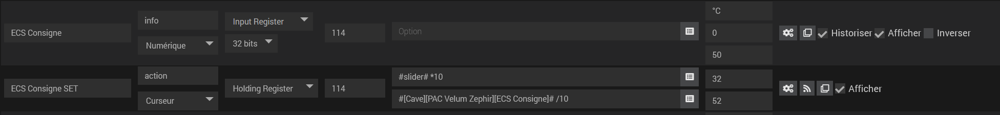

Dans l’ancienne beta, le second champs « Valeur de retour » est utilisé pour faire une 2ème écriture, si j’ai bien compris le code du plugin.
→ Qu’est-ce que tu souhaites faire exactement ?

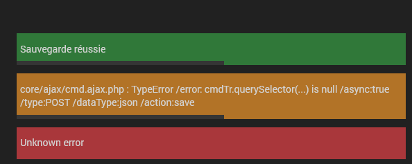

edit: peut-être un truc pas supporté, mais c’est une erreur du core de Jeedom. Tu peux peut-être signaler l’erreur dans un nouveau post avec les bons tag #V4_4 #bug #plugin-mymodbus

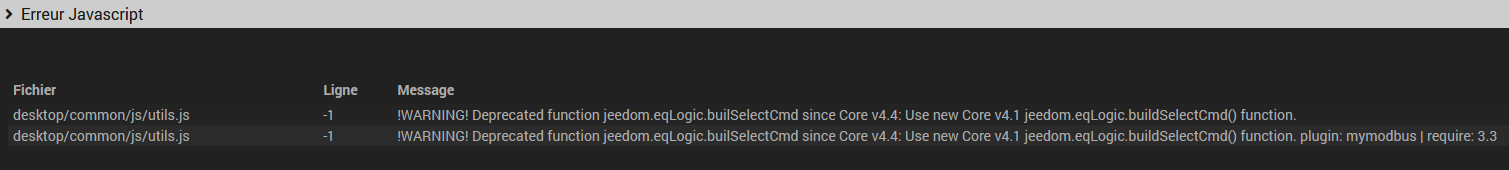

Alors, je pense que cette erreur (l’utilisation de jeedom.eqLogic.builSelectCmd (sans D) au lieu de jeedom.eqLogic.buildSelectCmd) a été générée lorsque tu étais encore avec l’ancienne beta. Deux choses m’y font penser :
  • le fait que l’ancienne fonction n’est pas utilisée dans la nouvelle beta (depuis la beta5 du 21 mars 2023, pour être précis)
  • l’indication require 3.3 en fin de ligne, la nouvelle beta a besoin de 4.2+
edit: fais une réinstallation des dépendances, si tu ne l’as pas faite, ça va nettoyer le plugin des anciens fichiers (les supprimer).
