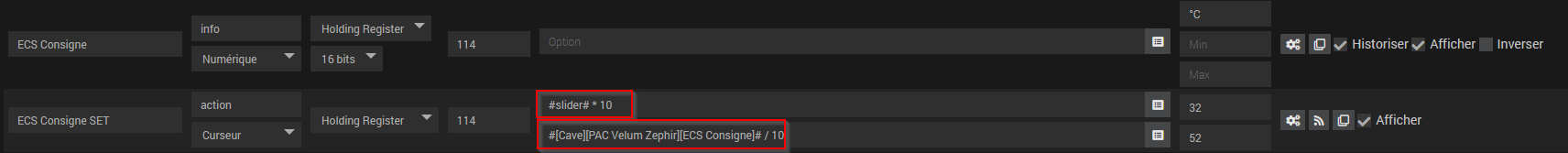

J’essaie de manipuler la température de consigne de l’eau chaude sanitaire via Jeedom desktop mais aussi via Jeedom Connect.
Je n’ai pas réussi à faire marcher quelque chose à 100% avec le virtuel mais uniquement avec les commandes en direct.
Le souci est qu’il y a un facteur 10 entre la valeur reçue par Jeedom de la température et sa valeur réelle (c’est un entier et non un décimal à 0.1).
Comme Bebel ou toi me l’avez conseillé, j’ai donc appliqué une conversion mais celle-ci doit s’effectuer en lecture ( /10) mais aussi en écriture ( *10).
Voilà donc ma conf fonctionnelle pour cela :
J’utilise donc les deux zones pour écrire ma valeur (slider * 10) et pour la lire (Consigne pac ECS / 10).

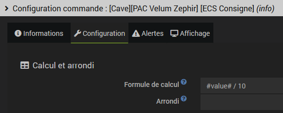

D’un autre côté je dois aussi régler l’affichage de ma variable de consigne ECS pour l’affichage sépare via :
2023-04-09 19_21_37-Window

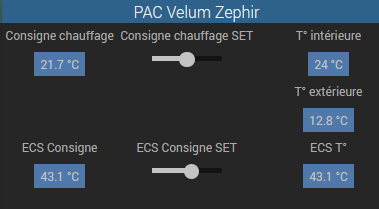

Le tout fonctionne nickel :
2023-04-09 19_25_44-Window
Mais toujours sans virtuel.

→ ok
C’est certainement Bebel27, parce que ton cas (si je puis dire) ne me dit rien.
C’est là une erreur de compréhension de ta part malheureusement…
Les 2 champs que tu as entourés en rouge correspondent à 2 écritures à une seconde d’intervalle, je viens de revérifier le code de la version stable. D’abord le champs du haut puis le champs du bas. Si tu passes les logs en info, tu devrais voir passer :
  • Debut de l action /usr/bin/python3 …
  • Debut de l action retour/usr/bin/python3 …
C’est appelé action retour pour gérer une impulsion sur un bit :
  • Mise à 1
  • Retour : remise à 0 au bout d’une seconde
Fais un essai : passe ta commande du chams « retour » dans le 1er champs (en vidant le champs retour), tu devrais remarquer le même résultat (pas dans les logs mais sur ta chaudière).

Hello @Michel_F ,
merci pour ton analyse!
J’ai bien procédé comme tu me l’avais indiqué et ça fonctionne parfaitement!!
Je comprends mieux le fonctionnement de ces champs désormais.
