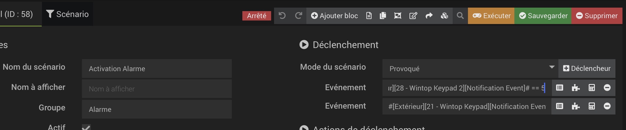

j’ai un scenario « activation alarme » qui se déclenche sur la notification « Away »

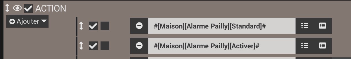

et qui fait tout simplement:
et puis en miroir j’ai un scenario « desactivation alarme » qui fait le contraire sur la notification « Home »
