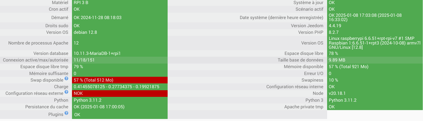

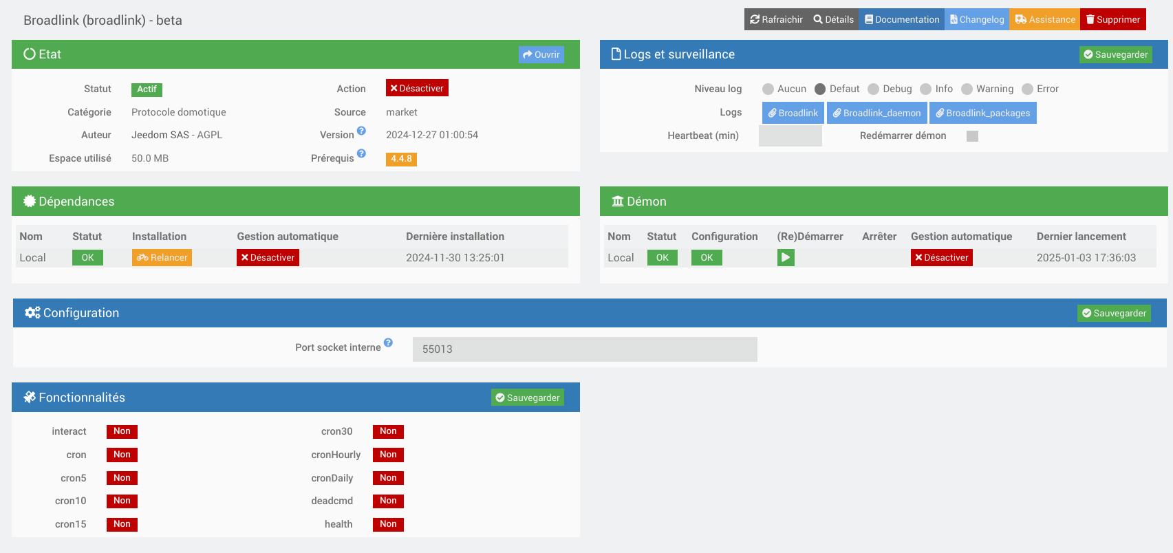

je n’ai pas compris dans quelle situation vous êtes? quelle version de debian, quelle version de jeedom?, quelle version du plugin?
peut-on avoir:
  • page sante jeedom
  • page config du plugin (y compris l’info beta/stable)
  • tous les logs du plugin collés dans un Texte préformaté

je n’ai réussi à faire fonctionner les RM4 Mini qu’avec la version Beta du plugin ; sans quoi les dépendance restaient NOK.
Depuis la mise à jour :
Si j’installe la version Stable, mes dépendances sont NOK.
Si je reste sur la version Beta, les dépendances sont OK mais les RM4 Mini ne réagissent pas lorsque je lance une action.

Aucun rapport avec rm4 mini ou pas à mon avis mais avec le fait que vous soyez sous debian 12 qui n’est pas complètement supporté selon les plugins; et pour celui-ci il faut la beta de mémoire.
Du coup avec le log complet on voit bien que l’erreur mentionné ci-dessus est sans rapport (posix_getsid(): Argument #1 ($process_id) must be of type int, string given): elle date du 3 janvier alors qu’en date du 8 janvier il y a des logs démon
De plus elle se trouve dans le fichier « broadlink » alors que c’est une erreur du démon et qu’en beta il y a bien deux fichiers de log séparés et plus un seul comme en stable donc si c’était une erreur récente elle serait dans l’autre log => voila pourquoi il ne faut pas interpréter les logs mais les donner :wink:
Donc le problème c’est que votre broadlink est offline ou en tout cas invisible par jeedom => vérifiez qu’il est allumé, vérifiez son adresse ip etc
Redémarrez le et ressayez
