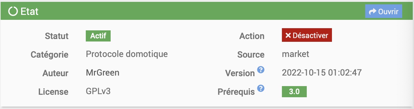

  1. Version installée : stable 3.0
  2. Sur l’accueil mon capteur est indiqué en « timeout » (petit rond orange dans la tuile). Je n’ai pas de mise à jour proposé pour le plugin. Je ne vois pas de message indiquant que l’intégration n’est pas compléte.
