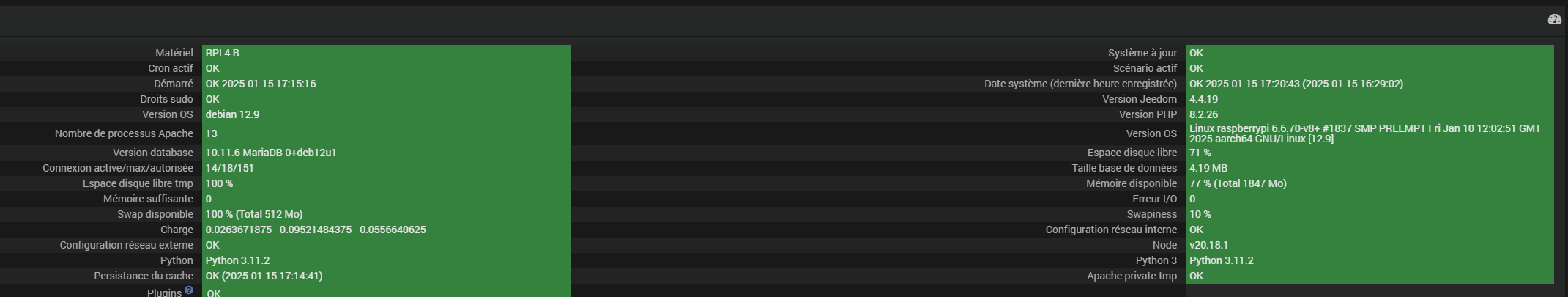

Ma configuration :
J’ai suivi le tuto dans FAQ et Dépannage.
J’ai une clé POP mise à jour. Mais comme indiqué tout fonctionnait jusque vers 10h ce matin.
