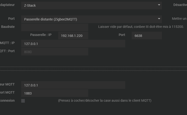

Alors je viens d’acheter une cle SLZB-06p10
J’ai aussi acheter le plugin de zigbeelinker,
Il cohabite avec JMQTT donc j’ai installer les dépendances ZIGBEE2MQTT + client MQTT
Configurer comme ceci avec ma cle

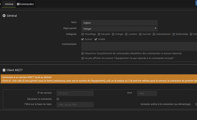

J’ai crée un client MQTT dans le plug

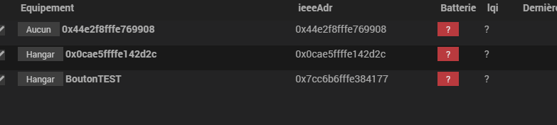

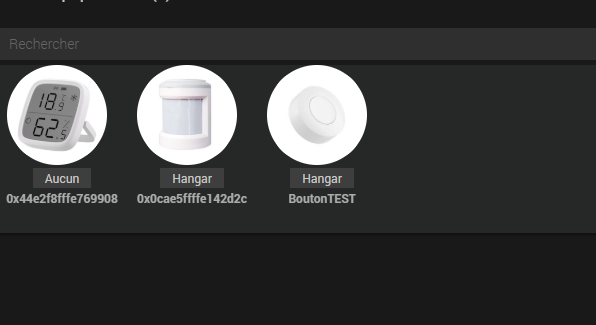

J’arrive à inclure des modules
Mais pourtant apres fini, les infos ne remonte pas des capteurs a mon jeedom
J’ai du merder quelque part mais ou…
auriez vous une idée ?
De plus quand je fais Ouvrir l’interface Zigbee2mqtt j’ai rien qui s’affiche, page non trouvé.

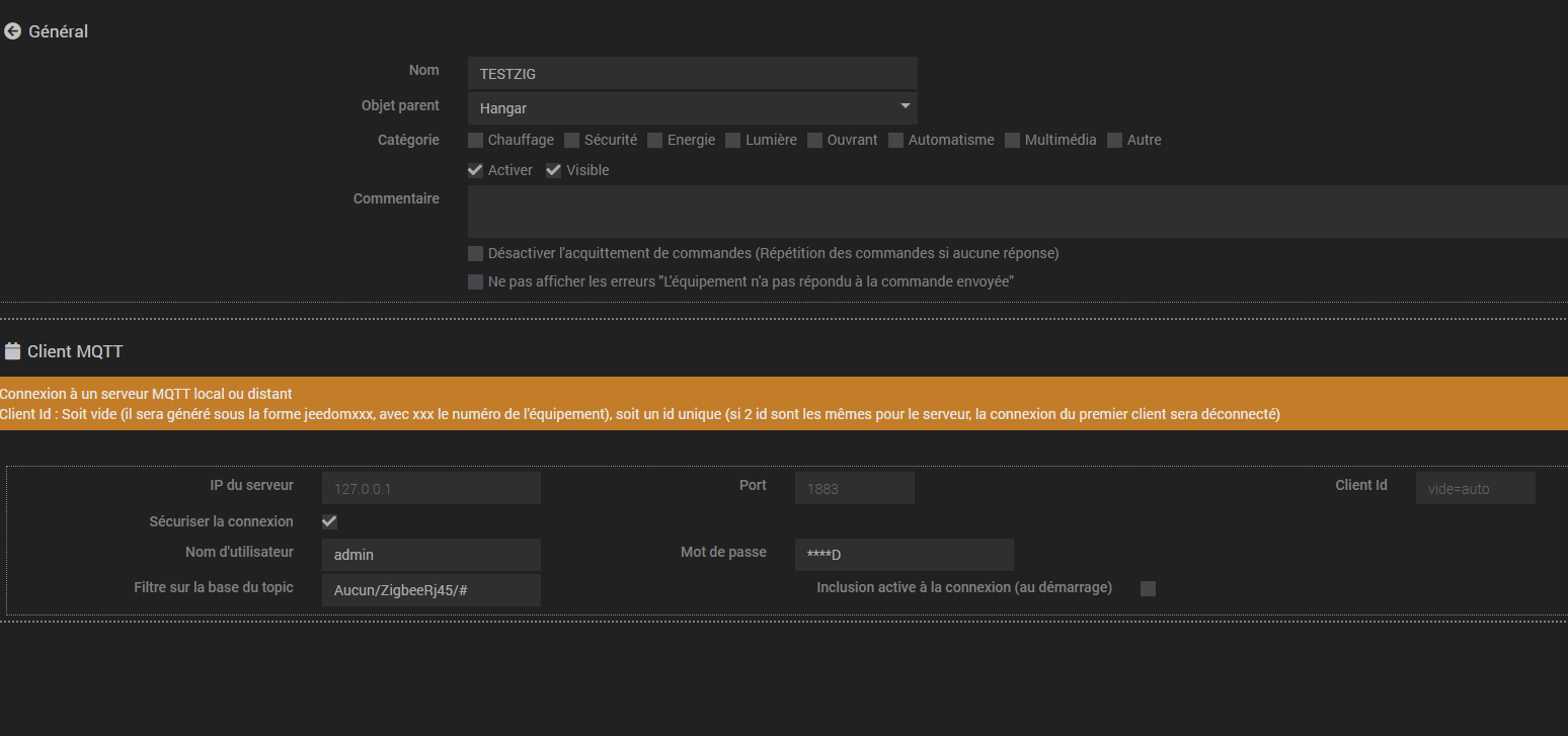

Petite précision

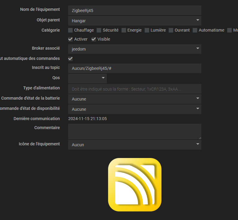

j’ai crée un équipement dans JMQTT aussi pour tester il m’a generer un topic
Apres j’ai essayer de le mettre dans client mqtt de zigbee
Pas de changement
J’ai du faire une connerie .
Salut, Surement le filtre sur la base du topic qui n’est pas bon.
Mets seulement ZibeeRj45 pour tester

Par contre j’avais supprimé l’équipement dans JMQTT et juste avant de le refaire avec juste zigbee ben le capteur de mouvement remontait. Mais pas les autres capteurs ( Bouton, température) et la maintenant j’ai fait la modif ça marche plus même après suppression.

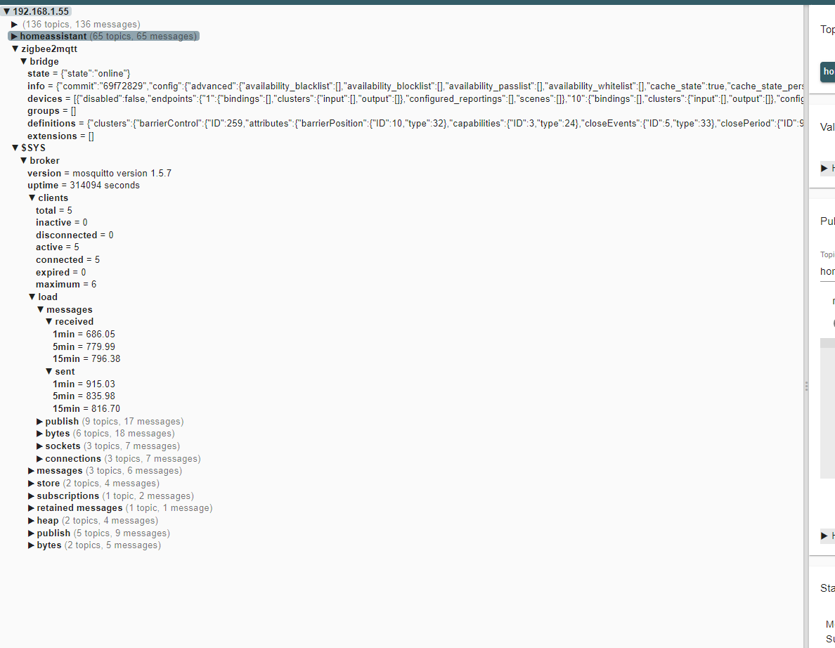

Essaie d’installer MQTT EXPLORER (outil windows), cela va te permettre de voir les packets MQTT et de comprendre le topic à donner dans zigbeelinker. Met un screen à la limite ici
J’ai esasyer mais j’ai compris comment lire les packets
Relire votre phrase et l’éditer pour quelle soit compréhensible.
laisses cette fenêtre ouverte, et réveille un de tes équipements.
Puis il devrait apparaître ici
mais de ce que je pense, ton topic, c’est « zigbee2mqtt »
c’est cela qu’il faut renseigner dans le client mqtt

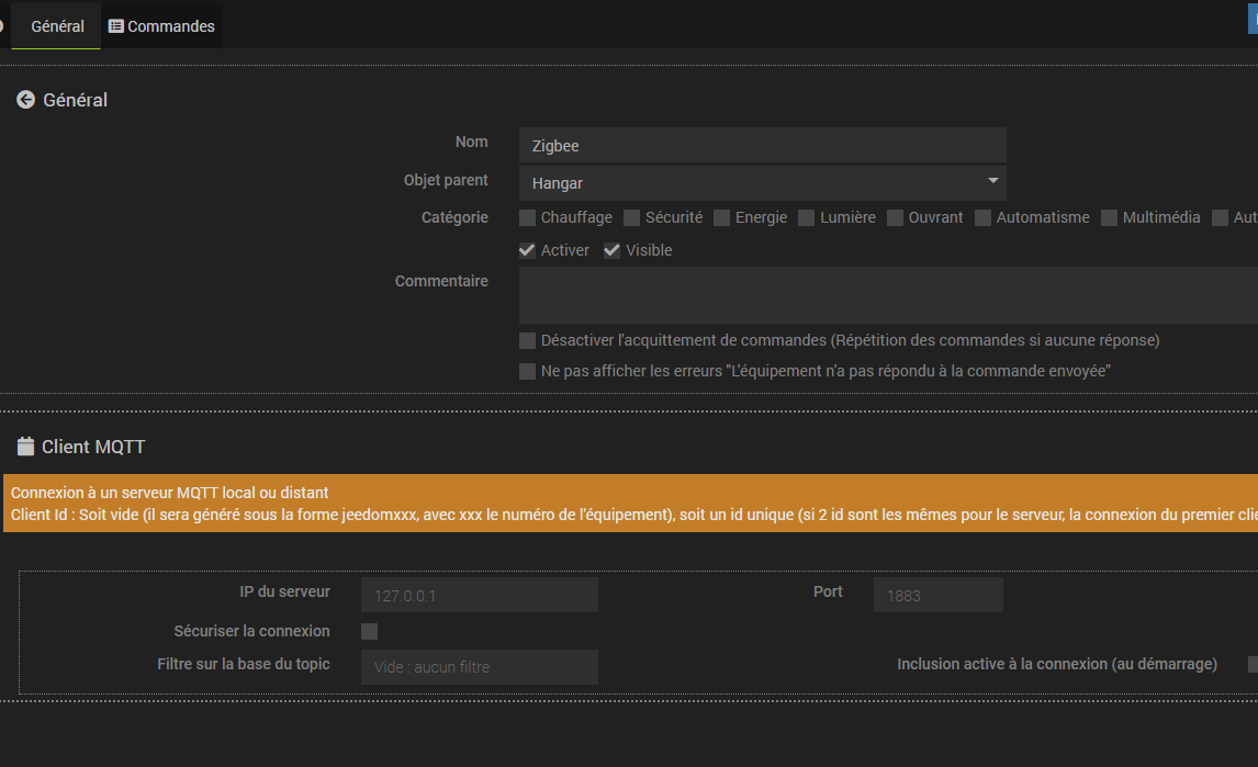

Ok merci, dans le client donc dans jmqtt ?
Ou aussi dans le pluging de base ?
Et une idée du pourquoi je n’ai pas l’interface zigbeemqtt qui fonctionne ?
Je parle du client mqtt dans zigbeelinker, et du filtre sur le topic.
