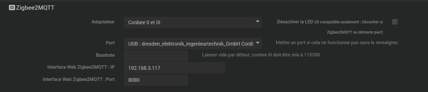

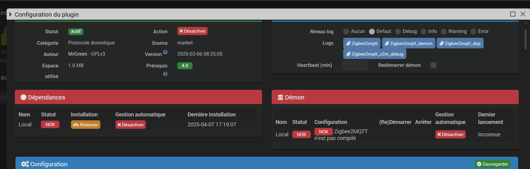

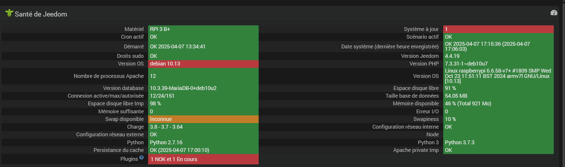

Il faudrait page santé jeedom, page de configuration du plugin et les logs du demon.
Voir la doc du plugin sur ce point mais oui il faudrait penser à changer.

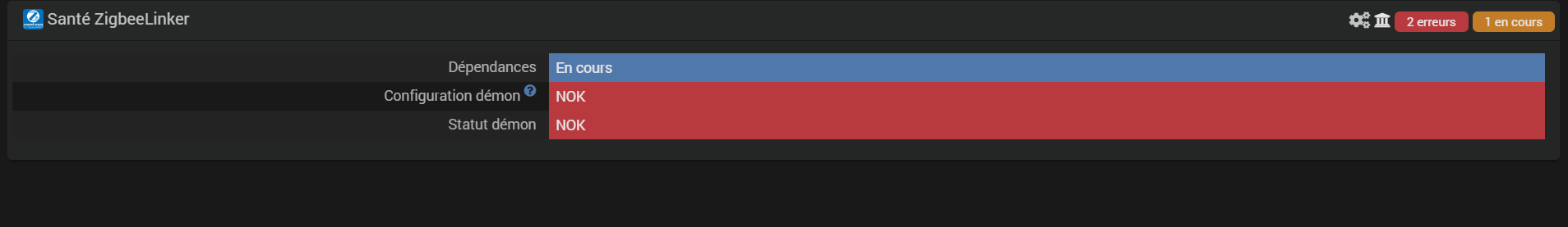

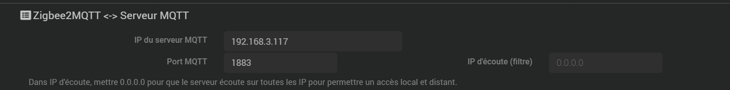

Bonjour Antoine et merci.
Voici les infos demandées.
Le reste de la config est par défaut.
Et le log du demon:

Gérer debian 10, cela devient trop compliqué et perso je sais pas faire avec ce plugin.
Lire la doc zigbeelinker dans ton cas et si cela ne fonctionne pas, penser à passer sur debian 11.
PS: charge >3 même pour pi3+, c’est haut.
