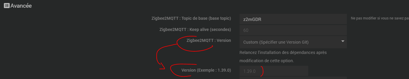

Je viens de passer au plugin ZigbeeLinker pour upgrader mon jeedom Atlas car je rencontrais des limitation aves mon ancien plugin Zigbee. Depuis deux jours je tourne autour du pb des dépendances NOK. J’ai lu et testé pas mal de choses expliquées dans post de ce forum mais rien ni fait. Dans les log j’ai le message « Impossible de trouver le fichier de configuration. Merci de relancer l’installation des dépendances » et dans le log de l’instal des dépendances ci-dessous. Merci d’avance pour votre aide :

##### Complete installation : Download Zigbee2mqtt git
error: switch `b' requires a value
