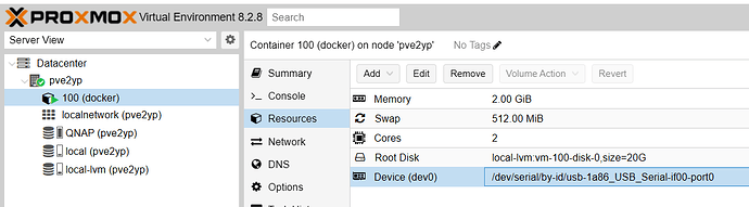

La configuration du Device sur le LXC Docker :
Dans le conteneur Docker, je retrouve bien ma clef POP :
root@docker:~# ls -l /dev/serial/by-id/usb-1a86_USB_Serial-if00-port0
crw-rw---- 1 root root 188, 0 Nov 16 18:41 /dev/serial/by-id/usb-1a86_USB_Serial-if00-port0
