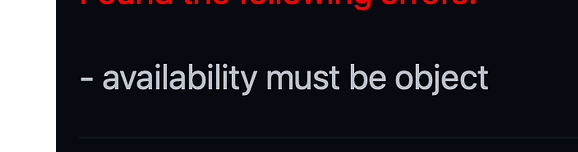

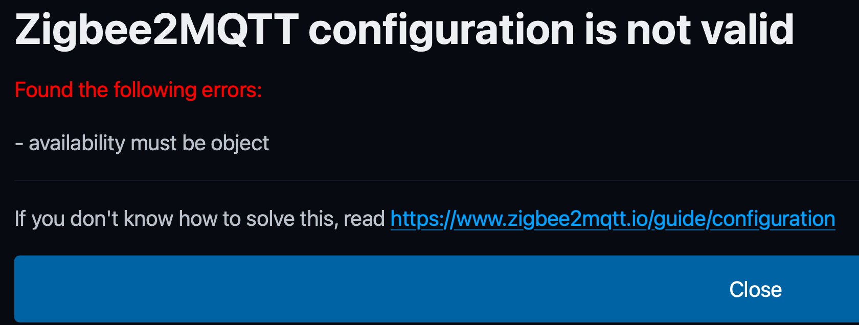

je sais pas ce que j’ai pu modifier dans ma configuration mais mon plugin z2m ne marche plus.
En fait, quand je vais sur le portail de Zigbee2Mqtt, j’ai le message suivant
Je voudrais supprimer la config Zigbee2Mqtt et le réinstaller, sans perdre la configuration de mes équipements dans jeedom comment procéder ?
ça ressemble furieusement à des erreurs signalées il y a quelques semaines …
Vous avez dû faire des modifications manuelles dans le fichier configuration.yaml
N’avez-vous pas gardé une sauvegarde ?
Pouvez-vous montrer le contenu du fichier ?
xav_38
Janvier 5, 2026, 6:19
3
merci pour ton aide, où se trouve ce fichier ?
J’ai des backups (proxmox) donc je devrais pouvoir en récupérer un d’avant les modifications.
<Réglages><Système><Éditeur de fichiers>
Dossier Plugin>z2m>data
xav_38
Janvier 5, 2026, 7:20
5
Bonjour:
configuration.yam
top merci, j’ai pu corriger et tout fonctionne de nouveau, merci !!!
