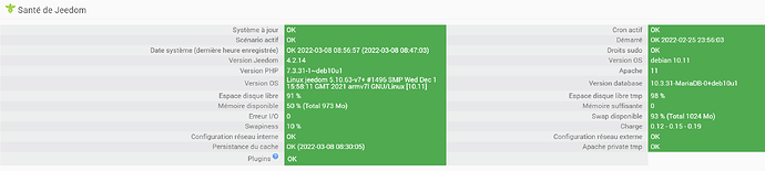

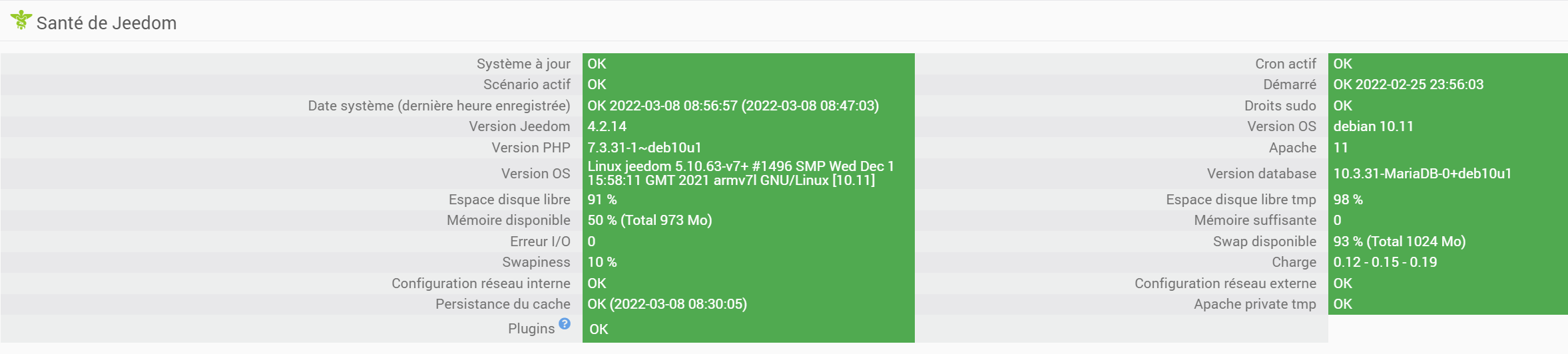

Peux-tu donner la page santé de jeedom?

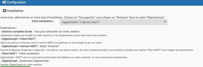

Tu peux etayer un peu? Tous ceux qui utilisent zigbee2mqtt le font donc d’une machine séparée et utilisent (par exemple) le plugin ZigbeeLinker en mode client uniquement?
Si je veux rester avec tout sur la meme machine, d’ailleurs en parcourant la doc de ZigbeeLinker (que je n’avais pas fait jusque la), je me demande si l’installation du plugin en mode « solution complete locale » ne serait pas ce qui me suffirait?
