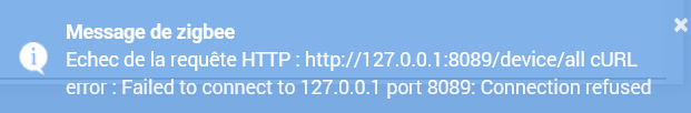

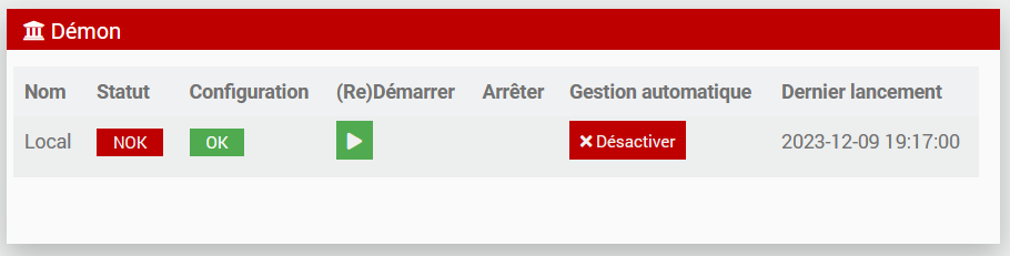

Dans l’heure qu’à suivi la MAJ, je me retrouve avec les erreurs ; « Failed to connect to 127.0.0.1 port 8089: Connection refused »
J’ai tenté un redémarrage de Jeedom sans succès.
Tenté une restauration à hier (qui m’a remis l’ancienne version) ; mais rien n’y fait…

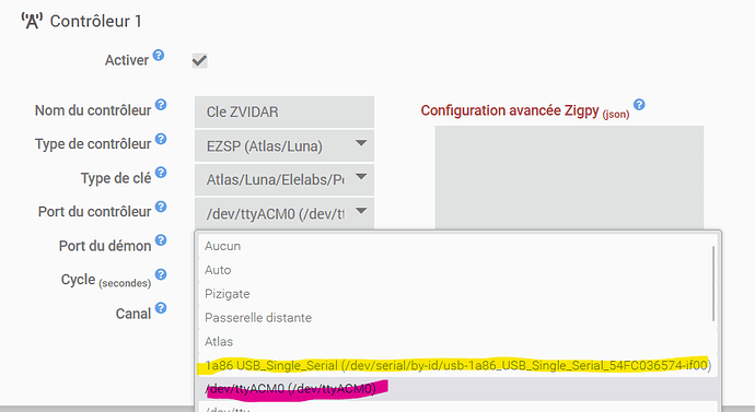

A l’instant ou je fait le sujet, je suis encore sur la sauvegarde avant MAJ du pluggin « z2m »
A la base (avant que cela tombe en panne), j’avais choisi le port surligné en jaune sur la capture.
La d’après ma commande il faudrait que je choisisse celui en rose sur la capture… ?
Arrêter le demon Jeezigbee ( Z2M)
Débrancher la clé un petit moment
Rebrancher la clé
via réglage → système → configuration -->OS/DB → Administration Système
Oups… je n’ai pas précisé, je suis sur Zigbee et non Jeezigbee…
Hum… la mise à jour de ce matin (Z2M) n’a peut-être aucun rapport ?
Car j’ai bien le pluggin JeeZigbee mais je ne l’utilise pas car je n’avais pas réussi a faire fonctionner ma clé Zigbee avec.
Je l’ai désactiver (mais encore installé), mais j’utilise bien le pluggin Zigbee pour ma config
[2023-12-09 19:54:06]ERROR : Attention je pense qu'il y a un soucis avec le démon que j'ai relancé plus de 3 fois consécutivement
[2023-12-09 19:55:06]ERROR : Echec de la requête HTTP : http://127.0.0.1:8089/device/all cURL error : Failed to connect to 127.0.0.1 port 8089: Connection refused
[2023-12-09 19:55:06]ERROR : Attention je pense qu'il y a un soucis avec le démon que j'ai relancé plus de 3 fois consécutivement
[2023-12-09 20:00:06]ERROR : Echec de la requête HTTP : http://127.0.0.1:8089/device/all cURL error : Failed to connect to 127.0.0.1 port 8089: Connection refused
[2023-12-09 20:00:06]ERROR : Attention je pense qu'il y a un soucis avec le démon que j'ai relancé plus de 3 fois consécutivement
[2023-12-09 20:02:23]ERROR : Attention je pense qu'il y a un soucis avec le démon que j'ai relancé plus de 3 fois consécutivement
[2023-12-09 20:05:04]ERROR : Attention je pense qu'il y a un soucis avec le démon que j'ai relancé plus de 3 fois consécutivement
[2023-12-09 20:08:11]ERROR : Erreur exécution de la commande [Sejour][Radiateur Salle à Manger][Off] : Echec de la requête HTTP : http://127.0.0.1:8089/device/command cURL error : Failed to connect to 127.0.0.1 port 8089: Connection refused
[2023-12-09 20:08:11]ERROR : Erreur exécution de la commande [Sejour][Radiateur Salon][Off] : Echec de la requête HTTP : http://127.0.0.1:8089/device/command cURL error : Failed to connect to 127.0.0.1 port 8089: Connection refused
[2023-12-09 20:08:11]ERROR : Attention je pense qu'il y a un soucis avec le démon que j'ai relancé plus de 3 fois consécutivement
[2023-12-09 20:10:05]ERROR : Attention je pense qu'il y a un soucis avec le démon que j'ai relancé plus de 3 fois consécutivement
[2023-12-09 20:15:04]ERROR : Echec de la requête HTTP : http://127.0.0.1:8089/device/all cURL error : Failed to connect to 127.0.0.1 port 8089: Connection refused
[2023-12-09 20:15:04]ERROR : Attention je pense qu'il y a un soucis avec le démon que j'ai relancé plus de 3 fois consécutivement
