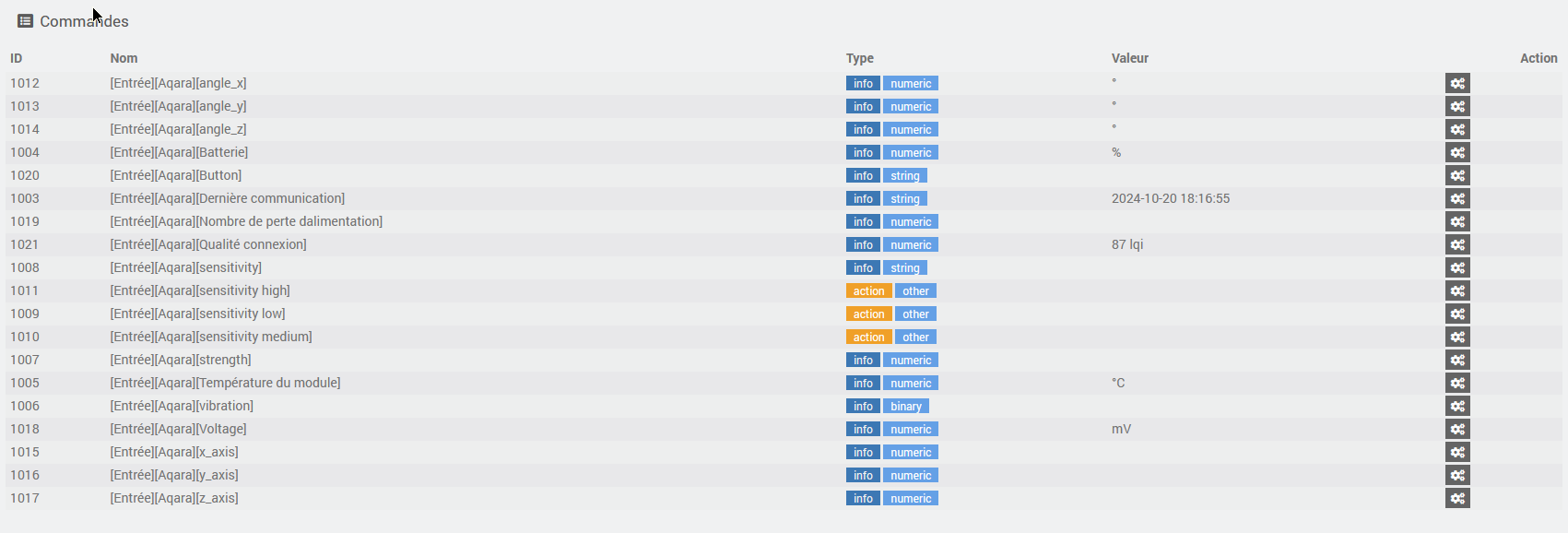

En passant sur Jezigbee je n’ai plus de remontées de ces valeurs , uniquement la température du module :

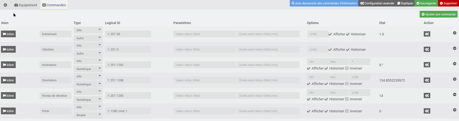

Voici avant les infos que j’avais dans Zigbee , il n ’ y a plus les infos d inclinaison

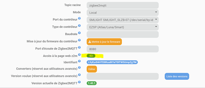

Il faut le supprimer sur la page web Z2M
ok du coup l appairage se fait ici ou dans jeezigbee ?
Les 2 mais plus facile dans la page web en choisissant le module routeur le plus proche
ok le module est appairé mais j ai toujours le même problème . avant que je l efface j avais la température qui remontait … je ne l’ai plus . Faut il attendre une période précise ?

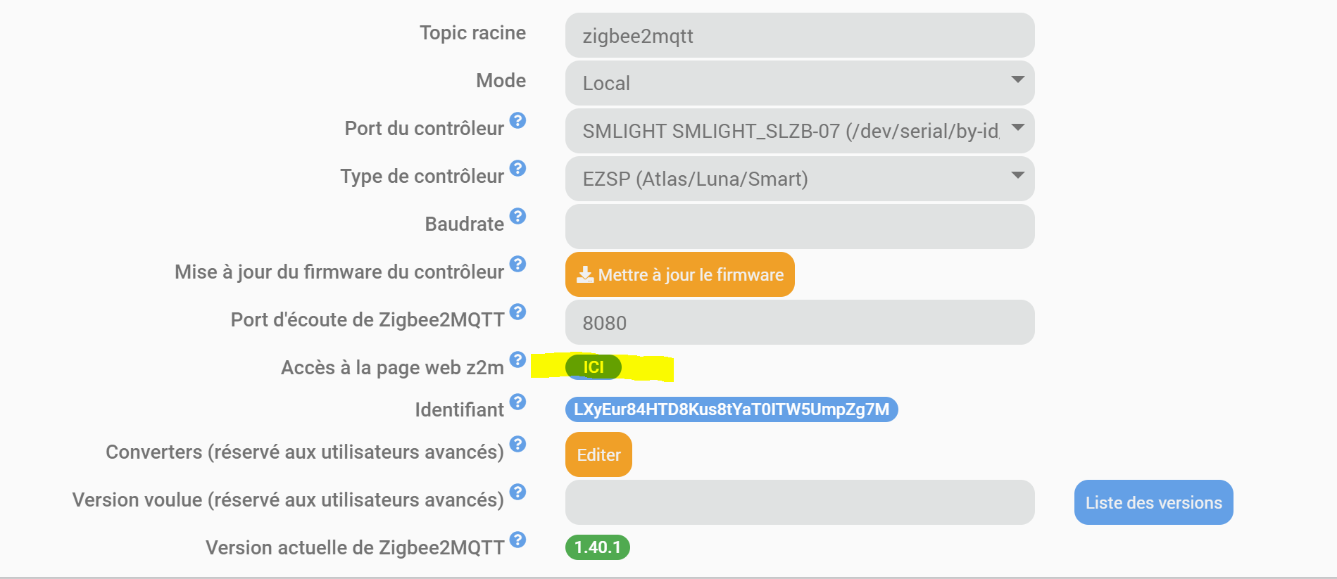

ici : ?
merci pour ce lien !
