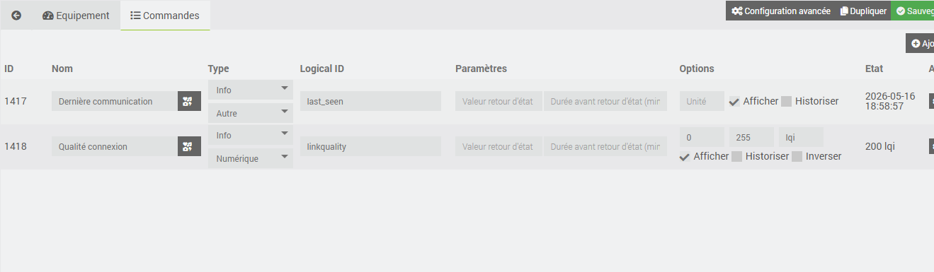

J’ai acheté la vanne ci dessous. Elle remonte bien dans jeedom via zigbee mais helas, seules les infos : heure de communication & qualité de connexion remontent.
Je n’ai aucune commande, ni statut dans les champs de commandes remontés (activation de la vanne, info de debit, info de temperature d’eau…).
Savez vous comment il est possible de les ajouter dans la remontée zigbee ?

Sinon, si tu as ces infos dans une doc, il « suffit » de créer les commandes manuellement.

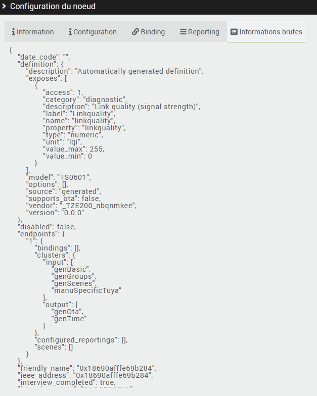

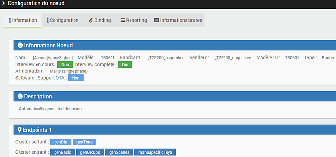

Est ce que tu as essayé de te connecter à l’interface « brute » de zigbee2mqtt pour voir si il y a les mêmes infos ou si tu as plus de détails ?
regarde deja comment remonte la vanne coté Zigbee2mqtt sans passer par jeedom, si la vanne peut etre piloter cela ne sera que l’ajout de commande manuelle sous jeedom,

Je vais regarder coté info brute zigbee2mqtt.

A priori meme avec Z2MQTT , je ne peux pas creer les commandes…

les commandes a créer sont coté jeedom ( commande MQTT) mais vu que l’appareil n’est pas remonté correctement cela ne fonctionnera pas ., pour ca qu’on parler de voir si coté Zigbee2mqtt tu avais plus d’info.
donc :
soit tu attends la prochaine maj
soit tu ajoute manuellement le module avec celui proposer par un user aucune idée si cela est fonctionnelle , mais il semblerait qu 'il ne restait que le débit réel à vérifier.
