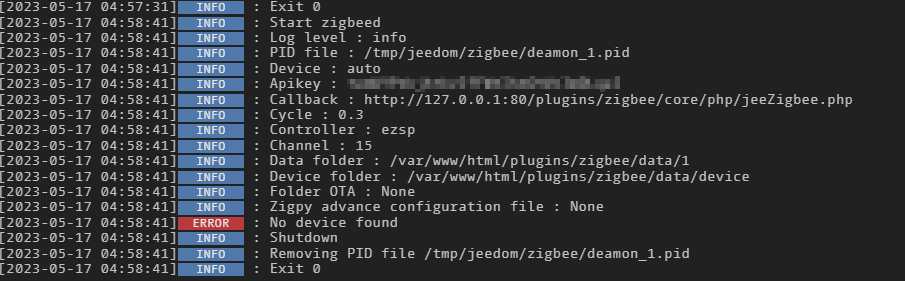

Depuis quelques jours, mon démon Zigbee ne démarre plus. La cause affichée dans les logs est « No devices found », pourtant bien sur ma clef est branchée mais aussi j’ai pu :

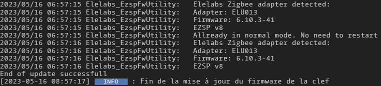

  • La mettre à jour, Extrait du log « ZIgbee_firmware » :

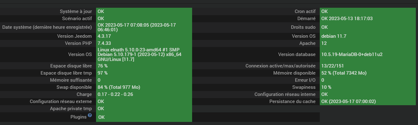

La santé du jeedom est OK :
Mais voilà, le daemon ne daemone pas …

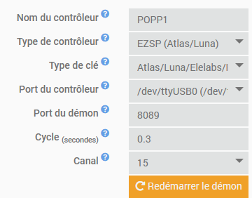

Essai 1 : forcer le port USB
=> ECHEC :disappointed_relieved:
Mais merci quand même …

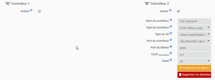

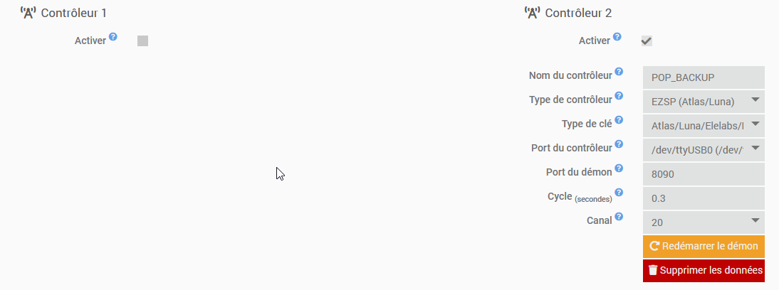

A priori j’ai trouvé !!!
J’ai désactivé le premier controleur puis activé le second en mettant les mêmes paramùetres, sauf le nom :

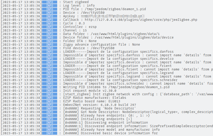

et là … ça remarche :
je suis tout content :man_dancing:
merci à vous !
