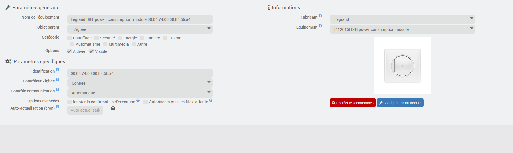

J’ai installé des pinces ampèremétriques rail DIN legrand 412015. Dans le compatibility jeedom, ils sont indiquées comme compatibles. Le module est bien intégré et découvert avec le bon équipement dans jeedom mais aucune donnée de conso ne remonte.
Quelqu’un à déjà réussit à intégrer cette pince et avoir le retour des conso ?
Il y a au moins un pb quant à l’image associée au modèle sélectionné dans le plug in zigbee.
SI le reste est à l’avenant il se peut que les commandes créées (tu ne les a pas mises en copie) soient erronées aussi.
Effectivement l’image ne correspond pas à l’équipement. Donc est que la gamme legrand est bien configuré sur le plugin zigbee.
Un quelconque lien avec le tag #plugin-jeedomconnect utilisé !?

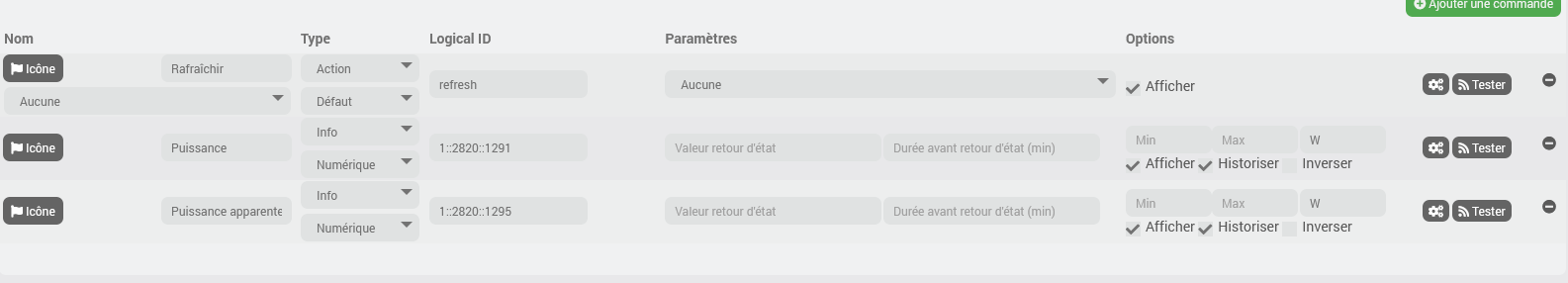

Voila les commandes créées :
Brice
Je viens d’installer ce materiel. J’ai les memes commandes. Et j’ai bien les valeurs qui remonte.
Par contre, je suis surpris qu’il n’y ai pas une commande de cumul, est ce normal?
