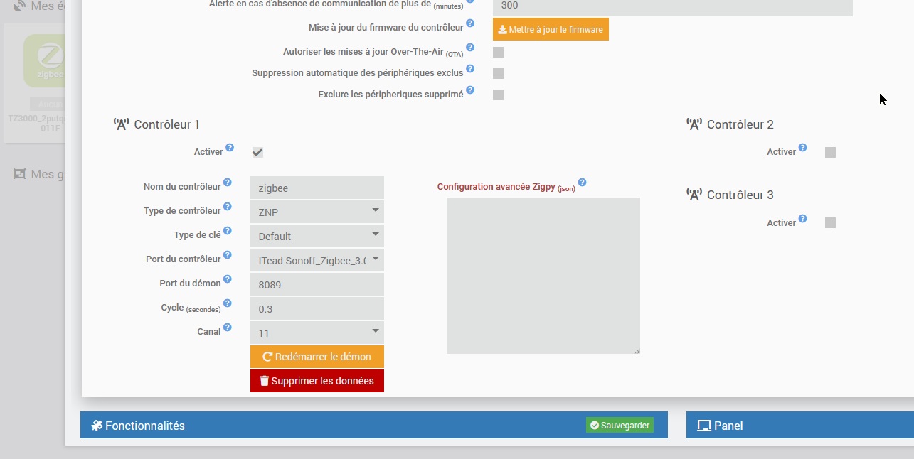

j’ai des soucis avec mes logs de mon jeedom concernant ma clé Zigbee Itead Sonoff 3.0 Usb
En effet les logs dépassent 21 Mo, je n’arrive pas à interpréter ces logs
En remontées de Log j’ai pourtant sélectionné Aucun … mais ces logs continuent …
merci pour votre aide et bon dimanche !
Modifiez le log level error, sauvez et relancez le démon.
Bonjour merci pour votre réponse
Je modifie dans l interface du plug in zigbee ?
cordialement
Oui puisque la question concerne ce plugin
Ok merci
