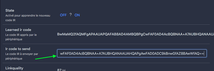

Voilà mes test si ça peut servir :
L’inclusion dans Jeedom avec Zigbeelinker est bonne.
La fonctionnalité principale c’est de capter les codes IR. Pour cela avant d’envoyer une commande à capter par le module (touche d’une télécommande dans mon cas), il faut a chaque fois juste avant passer en mode apprentissage (state = ON).
Et ensuite on récupère correctement le code infrarouge. Dans mon cas, pour une clim airton par exemple j’ai ce type de retour :
ETEINDRE LA CLIM :
By0aLw2kAesEgAPAAUAPQAFAB8AD4AMBQBPgCwHgJxfgKwHgA2NAC0ADQAHAB8ABC+sEpAHrBKQB6wSkAQ==
ALLUMER LA CLIM
CD4aBQ3jAegEpWADwAFAD0ABQAfAA+ADAUAT4AsBQBdAA+AHAUATQAPgOwFAR0ADQAFAB0AD4AMBQA9AAwulAaUBpQGlAegEpQE=
etc.
Ensuite ça se complique pour envoyer un code déjà connu.
J’ai déjà commencé par l’interface de Z2M car via les commande crées par le plugin, je n’ai pas réussi.
Quand je glisse un code que je connais déjà, il le transmet sans souci et la clim reçoit bien l’ordre
Pour réaliser la même opération depuis jeedom. j’ai pas réussi à faire fonctionner les commander créées par défaut pour le module. En revanche en créant une nouvelle commande d’envoi de payload ça fonctionne :
Je vais continuer à chercher pour voir si l’on peut faire mieux. Mais j’ai pas réussi à utiliser l’intégration automatique de ce module dans jeedom, obligé pour l’instant de passer par un payload.
La doc explique plutôt bien le format du payload à envoyer
    "ir_code_to_send": "<previously learned IR code>"
