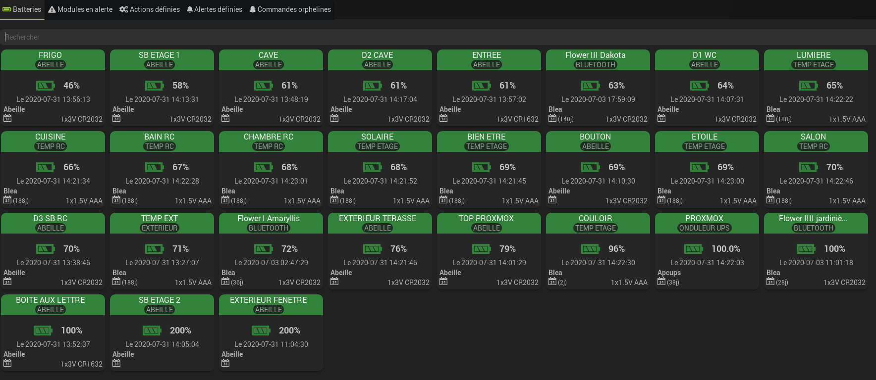

Normalement si tu va dans analyse / équipement tu a tout ce qui est sur pile …
classé dans l’ordre croissant !
