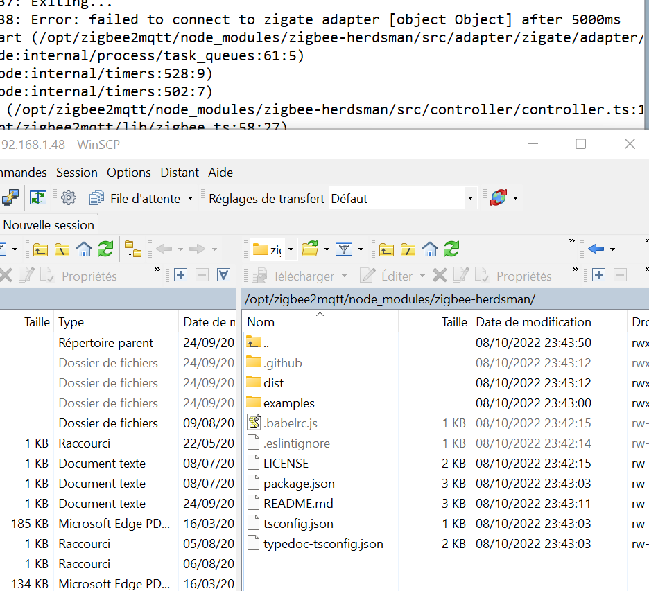

j’ai installé le plugin ce weekend et depuis tout ce temps,j’essaye en vain de le faire fonctionner…
ma configuration:
jeedom sur raspberry
clé zigate sur USB0 (clé à jour avec le dernier firmware OPDM,clé effacée car utilisée avec abeille avant)
à la première installation,apres avoir fait toute les mises à jour comme indiqué dans la faq et sur le site de zigbee2mqtt, j’ai remarqué que le client mqtt local n’avait pas été crée.
apres reinstallation, il est apparu mais aucun accès à l’interface zigbee2MQTT (site non accessible)
apres maintes réinstallation du plugin,des dependances, rien n’y fait.

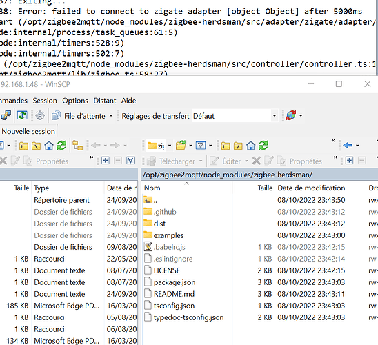

en regardant le log des dépendances j’ai remarqué que certains fichiers sont manquants (state.json et database.db)
j’ai essayé diverses configuration,en indiquant mon adresse ip ou localhost.
toujours site inaccessible et service mqtt s’est arrêté
si quelqu’un a une idée,car les miennes sont épuisées.
un grand merci par avance

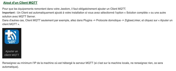

Salut @TylerDurden67
Quelle version as-tu sur ta Zigate ?
1ere piste :
et vérifie qu’il soit activé.

en regardant les logs et en ssh, j’ai remarqué que zigbee-herdsman n’arrivait pas a se connecter à l’adaptateur.
en effet,celui ci cherche le dossier
/opt/zigbee2mqtt/node_modules/zigbee-herdsman/src/…
alors que les dépendances ont installé
/opt/zigbee2mqtt/node_modules/zigbee-herdsman/dist/…
je suppose que si à ce niveau aucun adaptateur n’est reconnu,le reste ne se lance pas non plus comme le client mqtt ?
