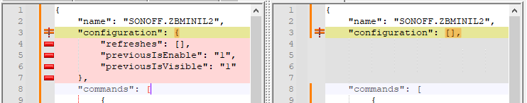

J’ai comparé les 2 modules sous toutes les coutures, et voici le seul écart trouvé :
  • Dans « Configuration du module » → « Configuration json », le module qui fonctionne a quelques lignes supplémentaires

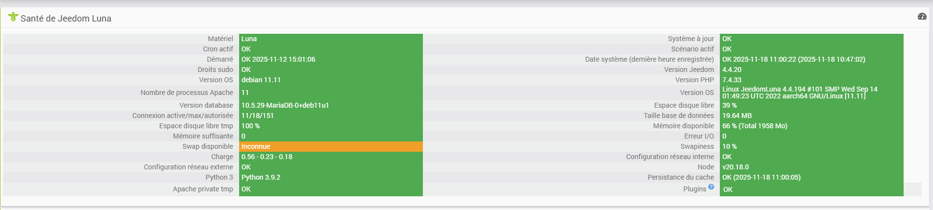

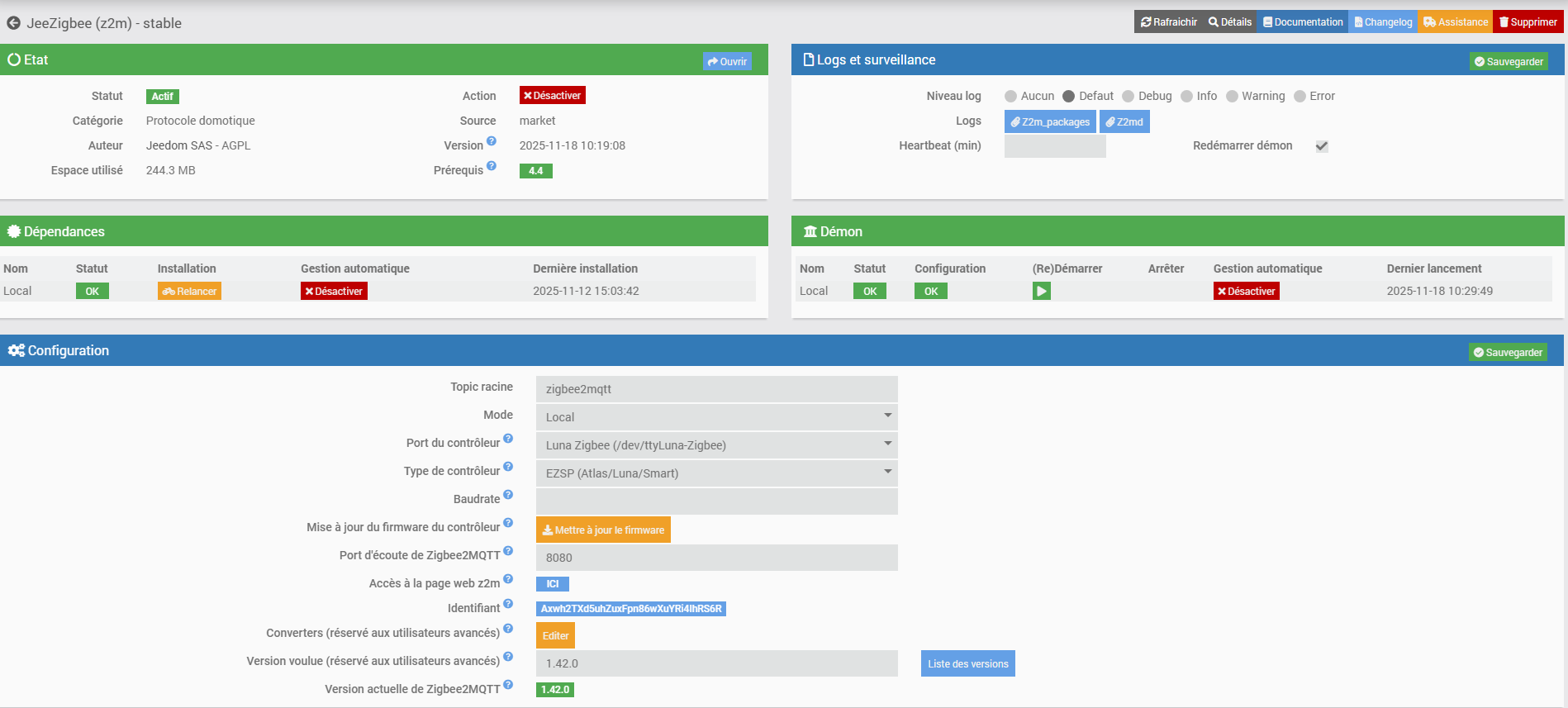

Alors voilà :
Est-ce suffisant ?
Il me semble avoir les 2…
Comment savoir exactement ?

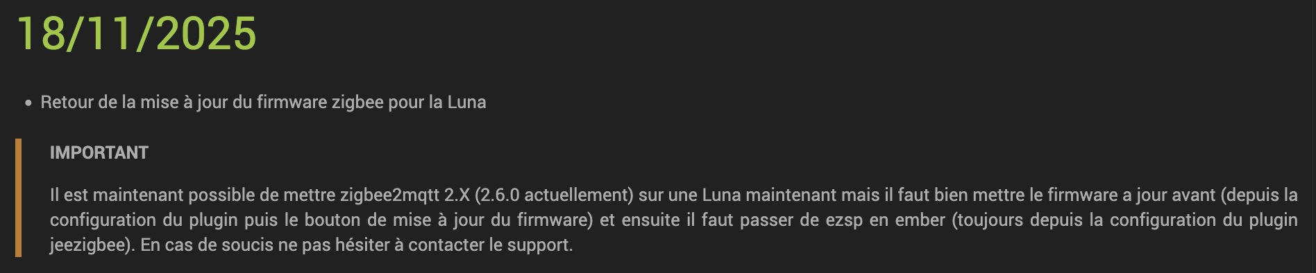

En l’état, oui. Le mieu serait de mettre à jour lw firmware du contrôleur zigbee de la luna, mais ce n’est pas disponible actuellement, du a des soucis techniques.
:disguised_face:
Vous m’avez perdu. Deux quoi, jeezigbee et plugin-zigbee ? Mais vous n’en utilisé qu’un aujourd’hui.
A priori, vous utilisez z2m. Donc, votre problème n’a rien à voir avec le sujet d’origine.
Pour commencer, désinstallez le plugin zigbee s’il est effectivement installé.
Mettez à jour les dépendances en supprimant le 1.42.0 de la version voulue.
Si ça ne résoud pas votre problème, creez votre propre sujet en incluant les logs.
Pas convaincu car si jeedom conseille 1.42.0 pour les contrôleurs luna sous ezsp, il doit y avoir une bonne raison technique.

Vous pouvez faire la mise à jour et passer sous ember.
