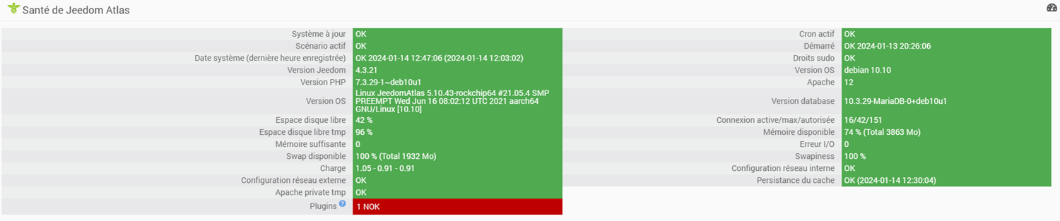

A quoi correspond « Building Zigbee2MQTT… (initial build) »?
Santé Jeedom
Le démon mqtt est ok.
Config pluggin
Help!!
Ou puis je encore regarder?
Merci d’avance,
Silkarion
Nouvelle version Zigbee2MQTT disponible : 1.35.1 (Relancer les dépendances pour mettre à jour
Étrange, j’ai une énième fois relancé les dépendances et cette fois ça a l’air de tenir…
