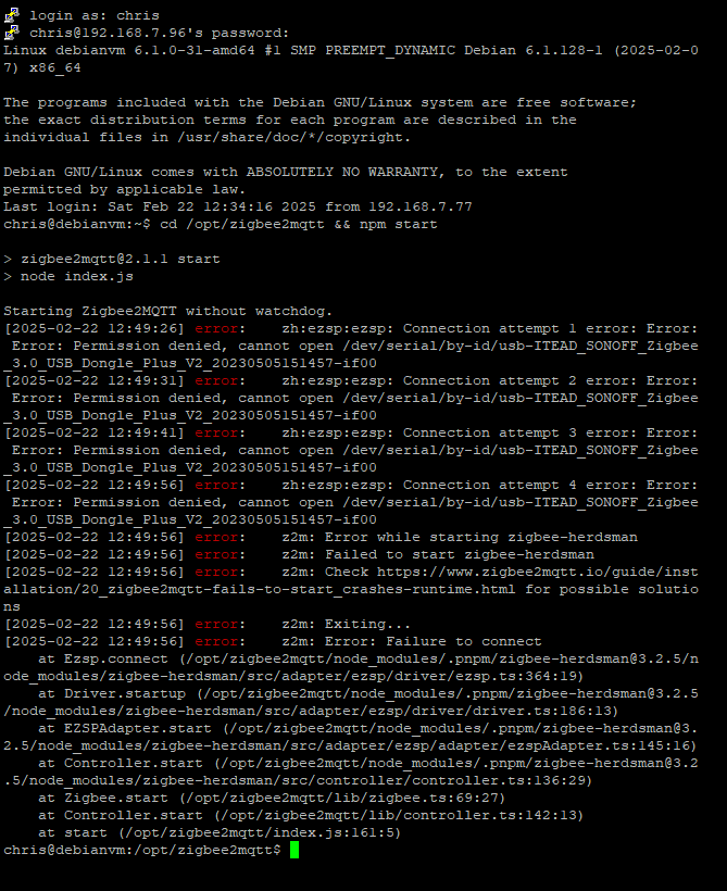

Merci et je pense l’avoir suivi mais quelque chose ne soit pas aller car quand je redémarre la VM, Z2M ne se lance pas
Quand je me connecte avec le compte utilisateur j’ai ce message d’erreur
Et quand je me connecte en root, je peux le lancer manuellement
J’imagine que cela ne doit pas être grand chose

Bonsoir à tous. Après plusieurs tests, j’ai décidé de mettre root en user et cela fonctionne. Je corrigerai plus tard. En tout cas merci à vous tous pour votre aide précieuse
