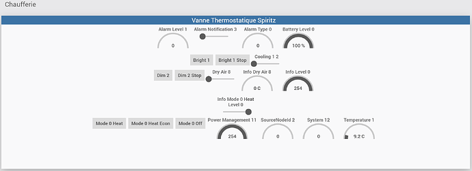

J’ai la même tête que celle de @Didier3L, du coup j’ai appliqué les modifications de manufacturer_specific.xml and co (merci tu m’as sauvé
Concernant les commandes, j’imagine que tu les as adaptées vu qu’elles ne sont pas très « lisibles » pour une tête thermostatique. Tu pourrais me mettre une capture d’écran de ton adaptation afin que je fasse la même ?
Arnaud
Les commandes sont exactement les mêmes
Il n’y a pas de différence
Donc soit tu cliques sur Recharger configuration ou tu fais une suppression et une reinclusion
Bonjour et merci !
Ok bien noté pour les commandes.
J’ai une dernière question : je ne vois pas quelle commande correspond à la température de la consigne (j’ai bien « Température 1 » pour la température mesurée, mais je ne trouve pas la consigne)
Tu la verras quand tu auras fait la procédure d’exclusion et de ré-inclusion
Dans les paramètres du plugin coche Supprimer automatiquement les périphériques exclus
ensuite ;
Exclus ton équipement
ré-Inclus ton équipement
voir doc de l’équipement et du plugin
