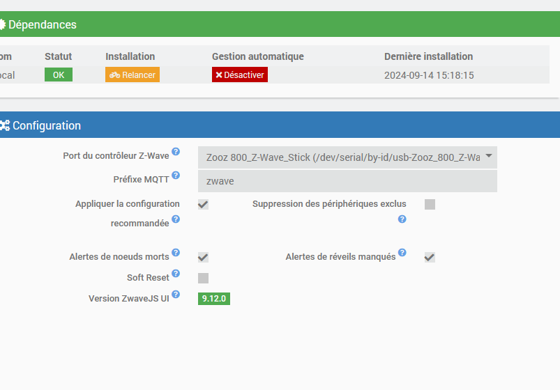

Clé Zooz ZST39 ok, firmware à jour, détection ok sur VM, détection ok sur le plugin zwave
mais au moment d’inclure des appareils, rien n’est détecté…

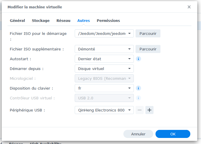

Le problème est-il la clé ou la machine virtuelle sous synology ? Ces VM sous synology ont l’air d’être très contraignante pour la gestion des clés usb.
Je suppose que le deamon est OK. J’avais un probleme avec la reconnaissance de ma cle zigbee Popp. Il ne voyait pas le port (ce qui n’a pas l’air d’etre ton cas). J’ai utilise ca,
DSM 7.1.1-42962 Stick USB plus reconnu - Matériel Jeedom - Hardware / Synology DIY (Faire soi-même) - Communauté Jeedom
Une fois fait j’ai demonte la cle usb sur le VM, sauvegarde, et apres remonte sur le VM.
merci. testé mais rien de plus… c’est rageant
Je suis avec jeedom 4.5 sur vm nas synology ds925+ cle zooz zst39 . Cette clé est visible du nas avec « cdc_acm 1-3:1.0: ttyACM0: USB ACM device » .
Je bloque sur " Passer‑through USB dans la VM" car dans Paramètres de Virtual Machine Manager, je ne vois pas USB.
Maintenant s’il s’agit d’aller dans la VM arrêtée je vois : "Périphérique USB: Démonté (en grisé). Si cela peut aider, jeedom n’est pas dans docker. Merci.
