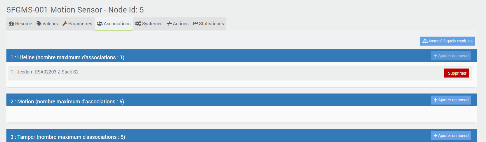

Voila ce que j’obtiens en association pour tous les modules

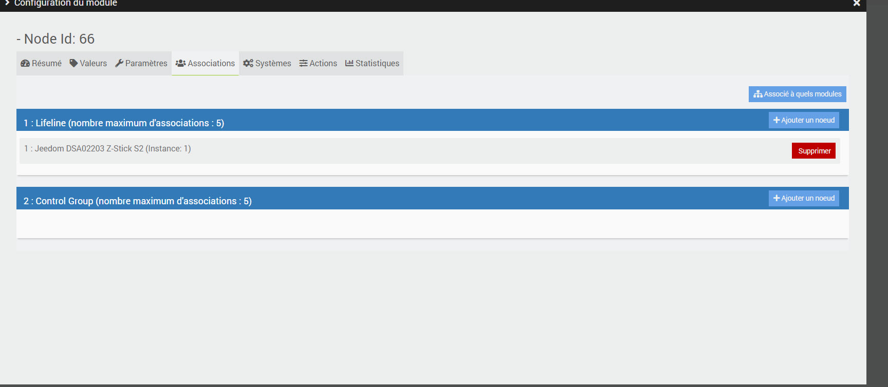

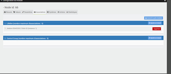

Pour celui ci c’est différent:

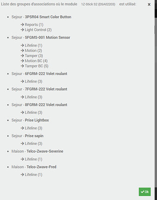

De ce fait dans la liste des périphériques dans le groupe du contrôleur, mon z-uno n’apparait pas:

  2. quand je vais dans le module z-uno / associations
    j’ai cela qui apparait:
1 : Lifeline (nombre maximum d’associations : 5)
1 : Jeedom DSA02203 Z-Stick S2 (Instance: 1)
Pour tous mes autres modules j’ai:
Le push du z-uno ne semble pas lu par le controleur car il n’est pas dans le bon group mais impossible de l’y mettre.
