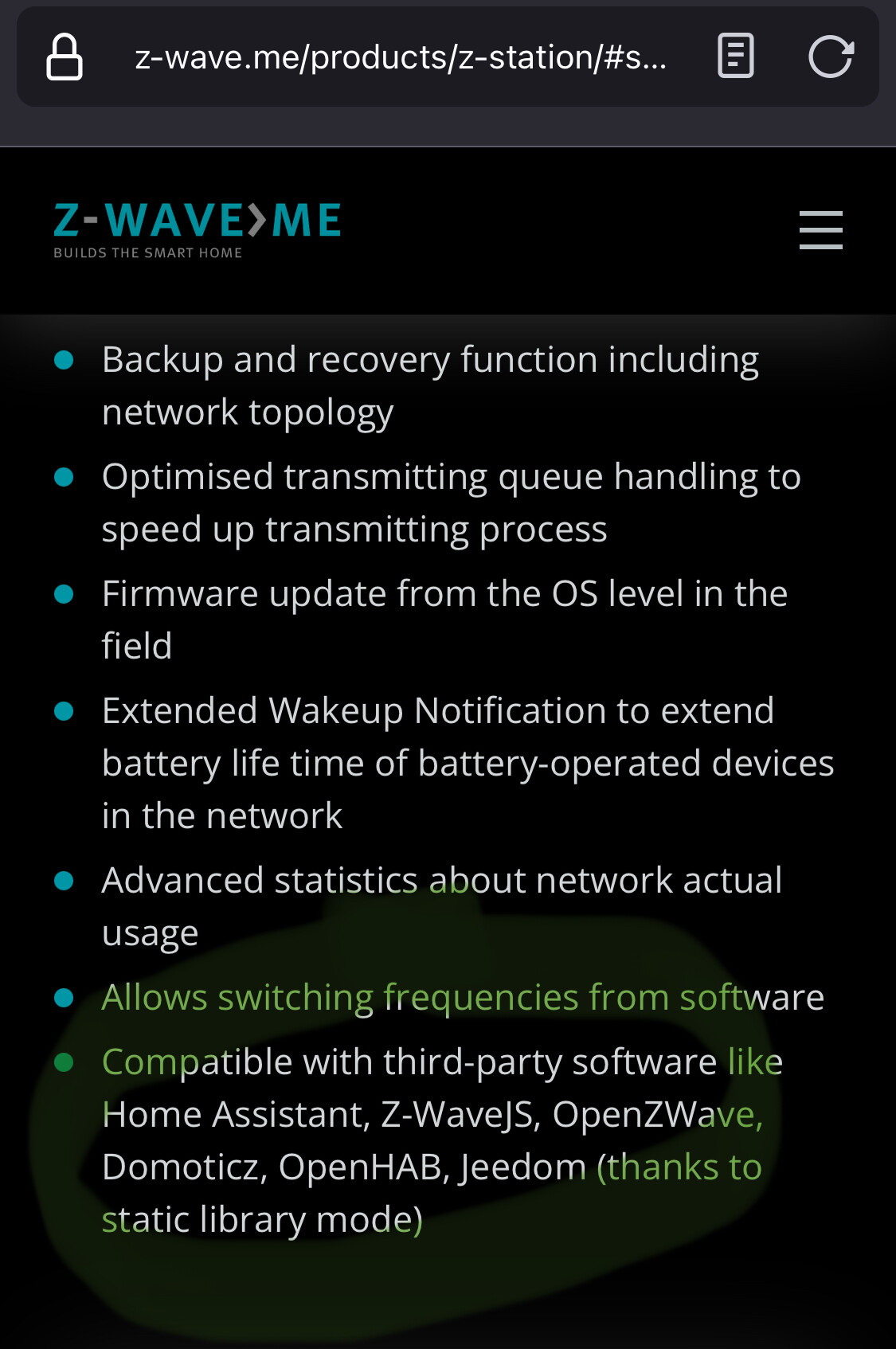

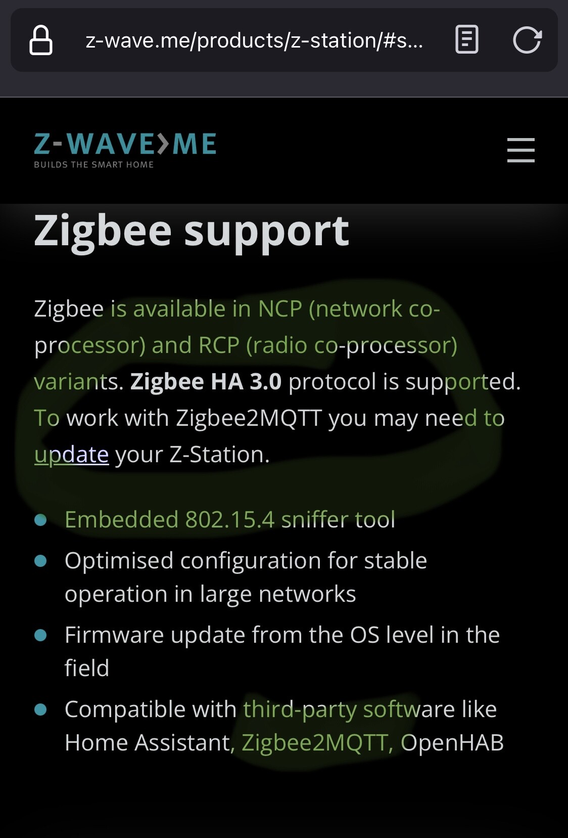

On dirait bien que oui et oui
https://z-wave.me/products/z-station/#slide-2
Et pour le z-wave :
Hate d’avoir des nouvelles de ta part car ça a l’air pas mal…
(Il y a même une dédicace pour Jeedom !!)
Merci Henri. J’aurais du prendre le temps de lire tout ça plus en détails.
C’est bon signe. En même temps, zwave.me n’est pas un nouveau venu sur le marché.
