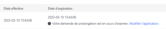

J’ai cherché sur tuya iot « Extend Service Trial period » et à ce jour (5 février 2023) il me semble que l’option « 6 mois gratos » n’existe plus… C’est mes yeux ou quoi ? :wink:
Si cela peut aider… Sur Tuya iot : Cloud/Cloud service… Dans la ligne ioT Core cliquer sur « View details » et faire votre demande.

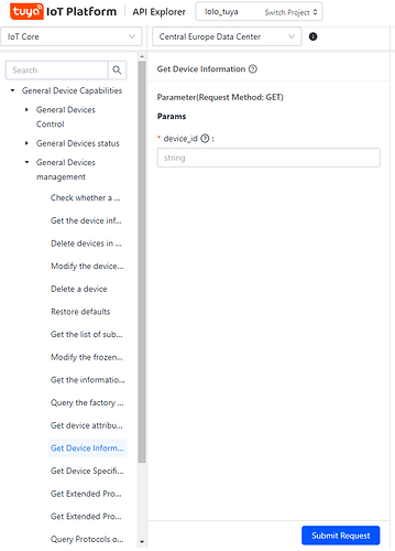

EDIT: Après quelque recherche, il est possible de récupéré sur le site IOT platform la local key avec une requête contenant l’id de l’équipement et sa fonctionne a merveille, même avec un compte suspendue. (menue get device information)
