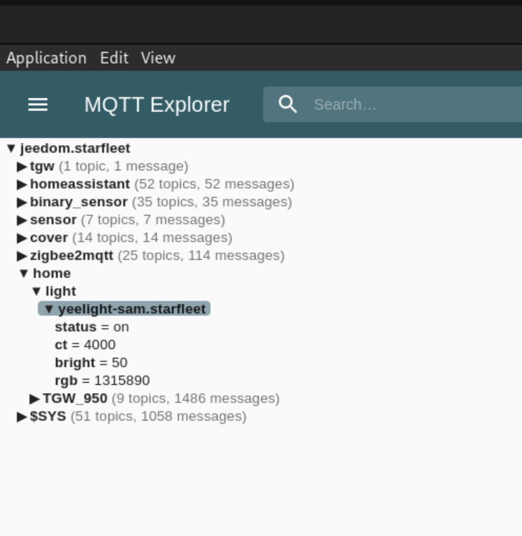

Je suis en train de migrer mes yeelight sous MQTT avec Yeelight MQTT, je sais le projet date un peu mais il est assez simple et au pire, je le forkerait pour l’améliorer… Le souci c’est que MQTT Discovery ne me remonte rien :
Une idée ?
Une idée ?

Je l’ai vu aussi, mais comment tu le connectes à MQTT ? Il y a l’hôte, l’IP, mais ni login ni password ? J’ai même check le code.
J’ai modifié un peu le code, voir le lien github que j’ai donné. Après, c’est vraiment très basique, et le script crash si le message MQTT n’est pas exactement ce qu’il attend ou bien si l’ampoule est hors ligne. Mais en le mettant dans un container docker qui redémarrer automatiquement ça fait le job.
