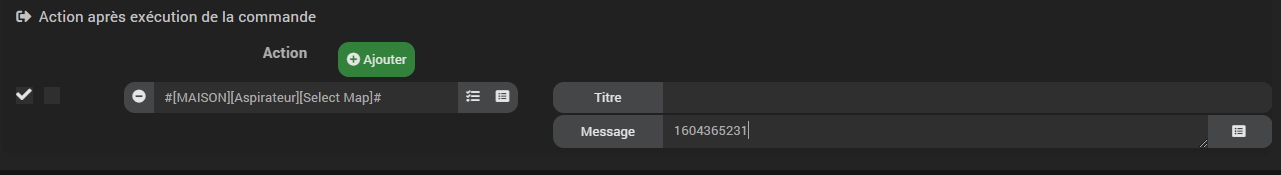

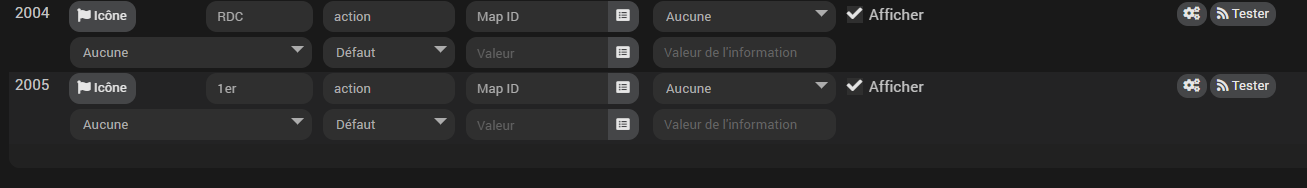

Je viens vers vous car kje rencontre un problème avec mon robot…J’ai un problème avec les MAPS.
J’ai un duplex, donc 2 maps (j’ai bien les 2 ID) mais impossible de modifier mes maps depuis Jeedom…Je ne sais pas si j’ai loupé un truc mais j’ai beau lire et recommencer je sèche alors qu’à priori tout le monde y arrive :frowning:
  1. J’ai créé un virtuel « Aspi » ensuite j’ai fais importé un équipement en sélectionnant mon aspi depuis le plugin Xiaomi.
  2. J’ai créé une commande action « RDC » puis dans « Nom information » j’ai mis « Map ID » ensuite dans la configuration de la commande j’ai mis ma commande « Select Map » de l’aspi dans le plugin Xiaomi puis dans message j’ai renseigné l’id de ma MAP
    J’ai ensuite fait de même avec le 1er étage.

Mais tu peux créer un bouton spécifique. Exemple (à lancer dans un bloc code une seule fois) :
$xiaomihomeCmd = new xiaomihomeCmd();
$xiaomihomeCmd->setName('map_rdc');
$xiaomihomeCmd->setEqLogic_id(ID de l'objet Jeedom);
$xiaomihomeCmd->setEqType('xiaomihome');
$xiaomihomeCmd->setLogicalId('aspi_map_rdc');
$xiaomihomeCmd->setType('action');
$xiaomihomeCmd->setSubType('other');
$xiaomihomeCmd->setConfiguration('request', 'set_map');
$xiaomihomeCmd->setConfiguration('params', '[ID_de_la_MAP]');
$xiaomihomeCmd->setIsVisible('1');
$xiaomihomeCmd->save();
$scenario->setLog(print_r($xiaomihomeCmd, true));
Cela te rajoute un bureau dans ton objet (ton virtuel en l’occurrence).
Un grand merci à toi Kyoshi ça a l’air de fonctionner parfaitement, il me change bien mes maps sur l’appli Xiaomi… enfin fini cette latence sur le serveur chinois :slight_smile:
