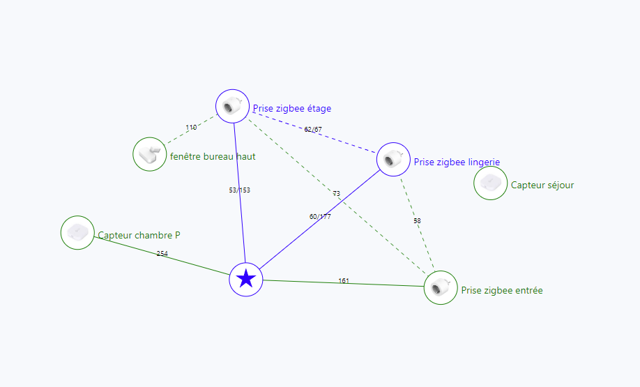

J’ai installé en zigbee2MQTT 3 prise aqara xiaomi sp EUC01, 2 d’entre elles sont bien reconnues comme routeur (normal) par contre, la troisième n’est reconnue que comme terminal, pourtant même appareil et même firmware, j’ai tenté de la rèinclure plusieurs fois mais le résultat est le même.
Petit schéma ci-dessous où on peut voir deux choses, la prise en question en ligne verte(prise zigbee entrée) et un autre adaptateur sans liaison mais qui pourtant fonctionne (capteur séjour) :
y at’il un moyen de changer ça à la main ? ou alors quelle solution ?

Ben en fait un peu quand même, les prises sont censées servir pour le routage du zigbee et par la même la stabilité du réseau, donc je répondrai oui.
Quant au forum que tu cites, je pensais être dans le bon, je me serai donc trompé ?
Zigbeelinker fait le lien entre jeedom et zigbee2mqtt, et si le module n’est pas reconnu comme routeur dans zigbee2mqtt, il me semble qu’il faudrait aller chercher la solution là bas. Ta capture d’écran vient de zigbee2mqtt, non?
