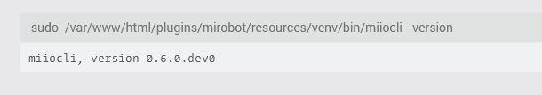

@nebz Merci de ta réponse, déjà bravo, le plugin mirobot installe bien la V0.6dev
Collecting PyYAML<7,>=5 (from python-miio==0.6.0.dev0)
Je m’attendais à la lancer et pouvoiir utiliser directement la denière version
miiocli --version
Ca me retourne une erreur…étrange
