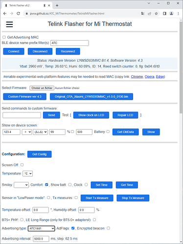

Comme j’en avais marre des remontées aléatoires avec la bindkey j’ai flashé un de mes LYWSD03 avec la méthode de sigalou.
J’ai modifié lywsd03.py comme indiqué. La température remonte bien mais pas l’humidité ???
Je comprends d’autant moins que je vois bien les valeurs dans le TelinkMiFlasher, cf screenshot plus bas.

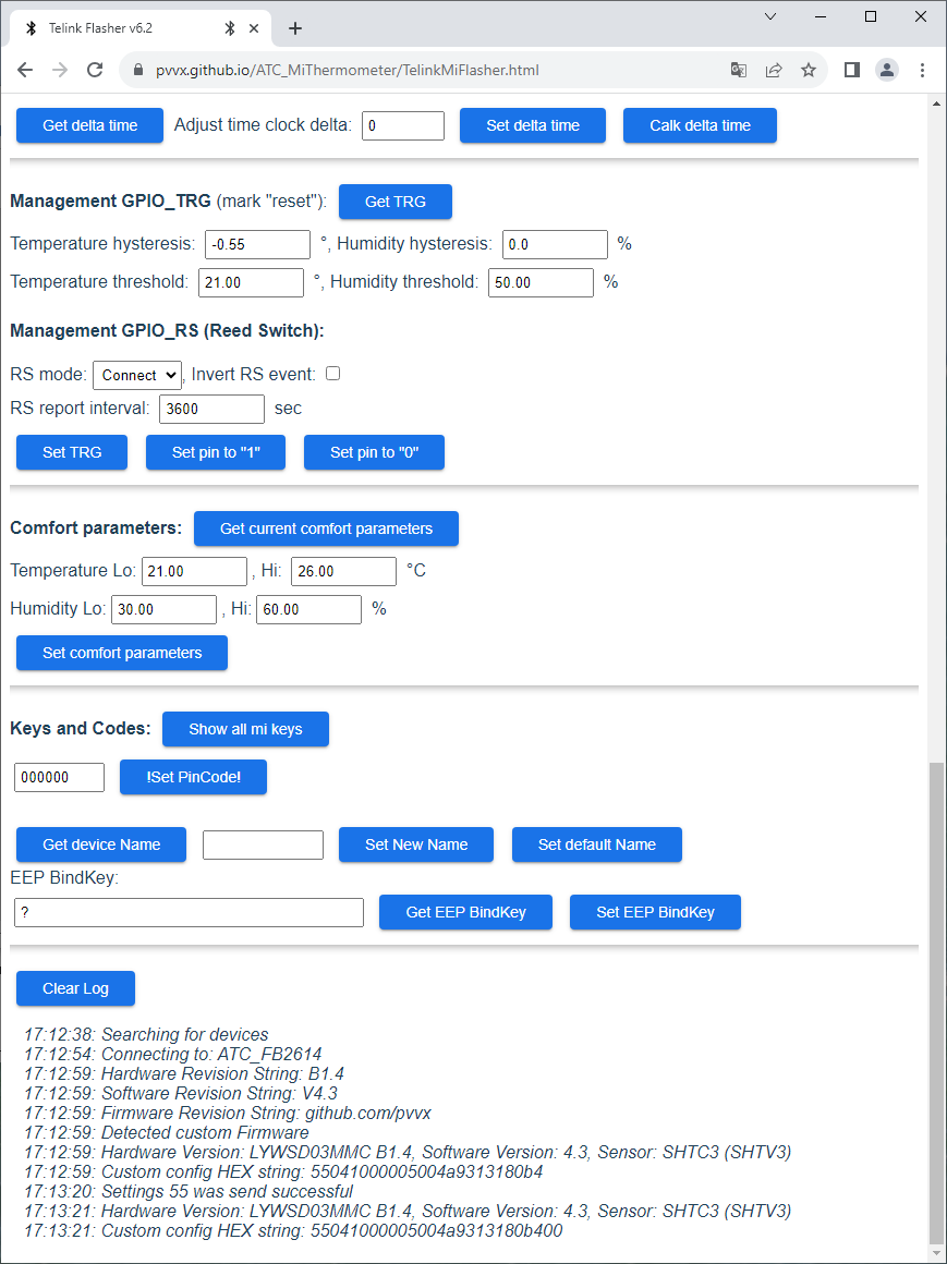

J’ai bien paramétré le device en mode ATC1441. Par contre je ne le vois pas dans les traces contrairement aux autres qui sont encore en FW d’origine…Il doit être reconnu différemment?
Des suggestions?
