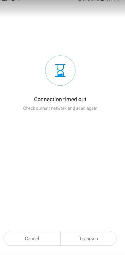

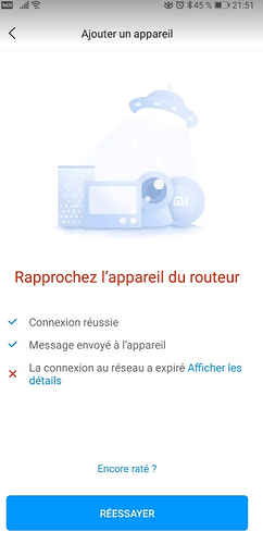

La gateway apparait grisée dans Mi Home (mainland China). Qu’à ne cela tienne, j’essaye de la réappairer (clic long sur bouton jusqu’à clignotement jaune de l’anneau lumineux, puis clic sur + et sélection de la gateway xiaomi qui a été détectée), mais échec systématique à la dernière étape avec erreur « Connecting to network time out / La connexion au réseau a expiré ».

J’ai essayé avec ma tablette, même erreur.
