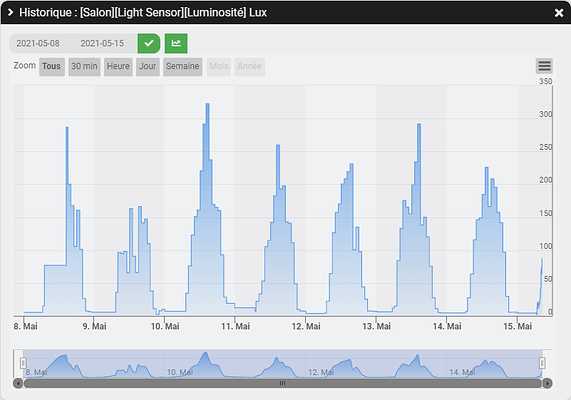

Une fois ajouté à la pièce désirée (salon), les mesures ont commencé à arriver et j’ai remarqué un problème : le capteur ne « capte » que 50% de la lumière réelle et m’affiche donc des valeurs erronées.
Comme vous pouvez le voir, les mesures ne dépassent jamais 350 lux en pleine journée :thinking: :thinking:

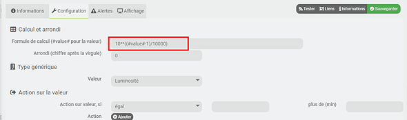

J’ai donc décidé de faire un tour dans les paramètres, voir si je pouvais modifier la sensibilité.
J’ai bien trouvé une formule mais j’ai des doutes quant à la façon de la modifier. Où puis-je trouver cette valeur#-1 ?

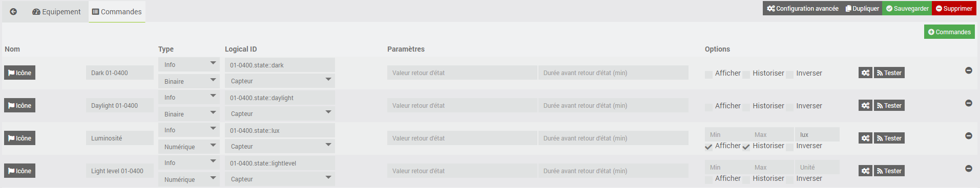

Il n’y a pas 2 paramètres différents pour la luminosité avec des échelles différentes ?

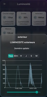

J’en ai un aussi de capteur Xiaomi mais je ne me souviens plus de l’échelle…
Dans les commandes tu devrais pouvoir trouver les 2…

Capteur à l’extérieur
Ok donc ça confirme bien que mon capteur ne mesure ou n’interprète pas correctement la luminosité ambiante. D’après mon luxmètre, on devrait tourner au double des valeurs.

@MoustikBlanc
#value# est la valeur brute remontée par le capteur. La formule « 10**((#value#-1)/1000) » est ensuite appliquée et donne la valeur affichée actuellement.
Si t’es sûr que que tes valeurs affichées sont vraiment la moitié qu’attendu, tu peux multiplier par 2 ta formule : « (10**((#value#-1)/1000) *2) »

Je suis sur PC et il y a bien 2 infos de luminosité (luminosité et light level):
Mais je ne me sers que de luminosité…
Je viens de faire le test: luminosité=98, light=19913 :slight_smile: (pas la meme echelle !!)
Ben oui en théorie il y en a un c’est des lux …

Je n’ai qu’une seule ligne, celle des lux ici.
