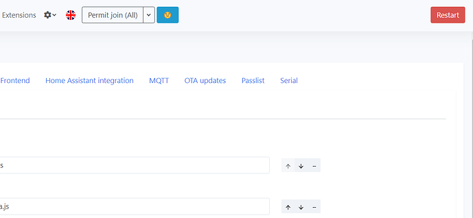

Pour info les étapes (valables pour toutes les références externes) :
  • récupérer la ref externe et créer un fichier avec l’extension .js

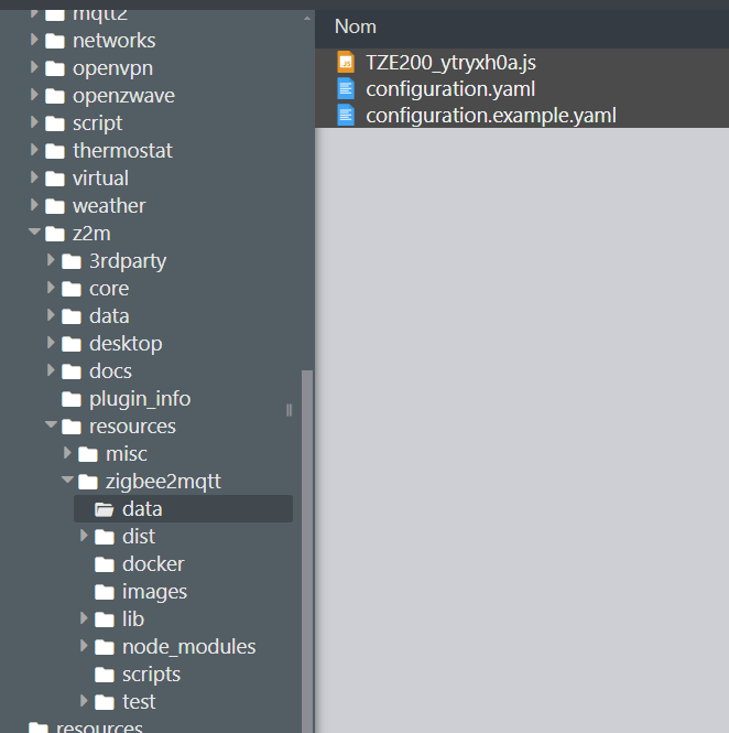

  • l’ajouter dans le répertoire html/plugins/z2m/resources/zigbee2mqtt/data/

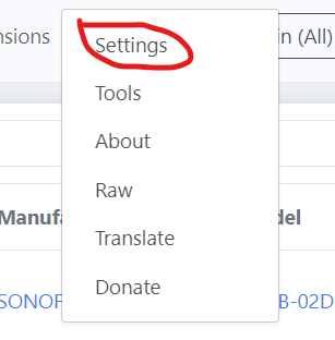

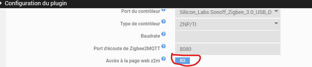

  • se rendre dans l’interface z2m (configuration dans jeezigbee)

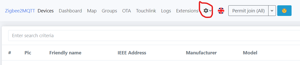

  • une fois dans l’interface z2m, cliquer sur la roue crantée puis settings

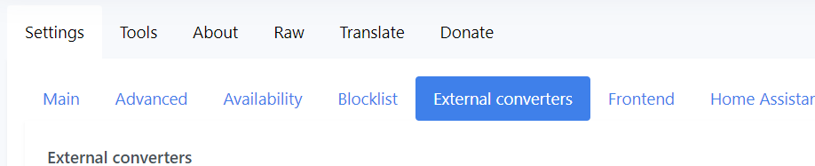

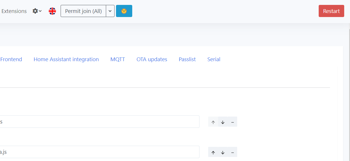

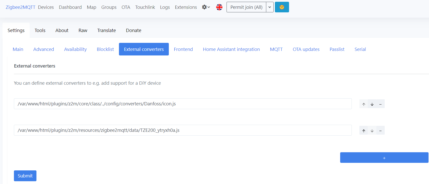

  • cliquer sur external references

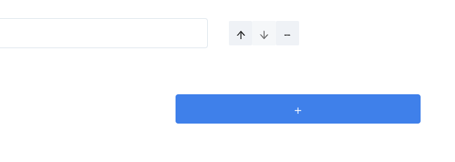

  • cliquer sur le + en bas à droite (cela rajoute une ligne vide)
  • ajouter le lien COMPLET vers le fichier (ici on ne met pas html/plugins/z2m/resources/zigbee2mqtt/data/TZE200_ytryxh0a.js mais /var/www/html/plugins/z2m/resources/zigbee2mqtt/data/TZE200_ytryxh0a.js ) puis submit
  • en haut à droite apparait le bouton restart, cliquer dessus

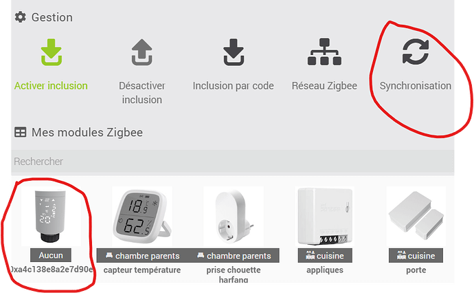

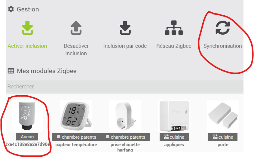

  • retourner dans la partie jeezigbee, cliquer sur synchronsiation et le module apparait correctement
