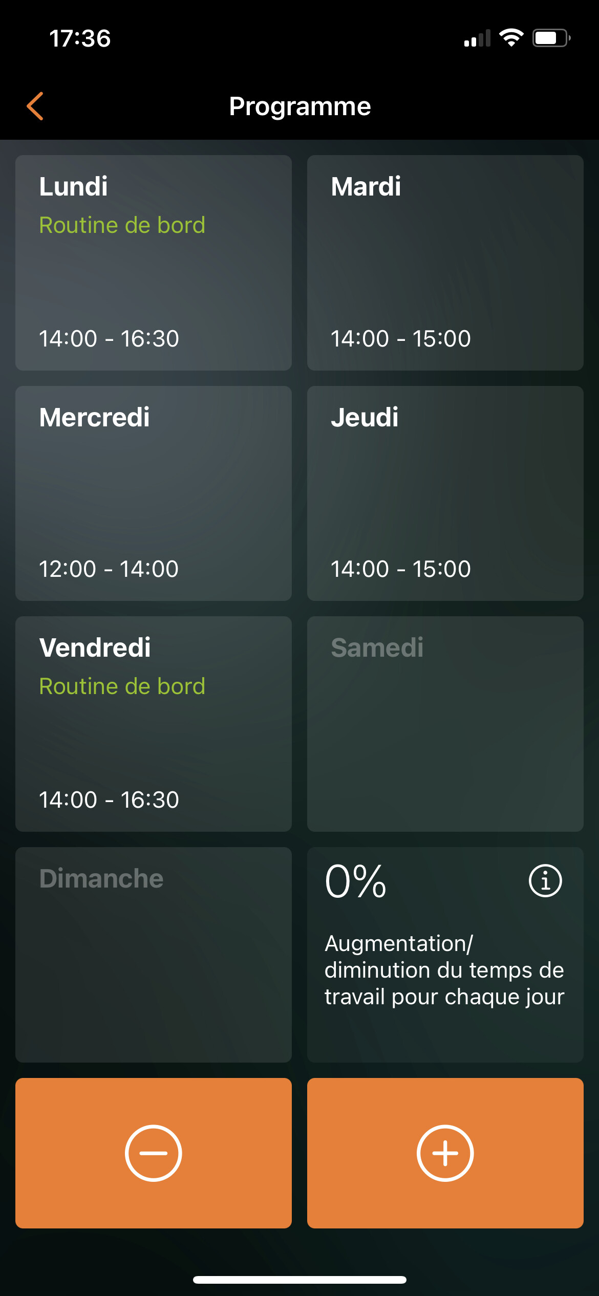

Je viens d’acheter et intaller le plung in pour ma Landroid 500plus WR165E (le firware est a jour sur le robot) pas de soucis coté interface, par contre, je ne parviens pas a modifier la configuration horaires depuis Jeedom. Impossible de sauvegarder les modifications.
De plus, je me suis appercu que les horaires affichées sur Jeedom sont bien celle repercutées sur le robot.
Si je modifie les horaires sur le robot en directe, elles reviennent automatiquement a celles affichées sur Jeedom.
Y a t il une solution pour que les modification cotés Jeedom soient correctement enregister et prise en compte ?
Avez vous reconter ce probleme ?
Je trouve d’autant plus curieux que depuis l’application officiel WORX on ne puisse pas configurer les plages horaires.
Merci la communauté
Olivier
J’ai exactement le même PB que live44.
As-tu trouvé une solution Live44 ?
Si tu peux les Configurer sur l’app Worx.
Mais il faut désactiver l’auto programmation.
Ton problème avec Jeedom vient peut être de la
Ah oui, effectivement,
Je desactive la prog auto.
Je refais mes tests pour valider
Merci du tuyau, et merci pour ce plug-in
Bon et agreable week end
Oui je confirme, mon probleme venait bien de la
Cool :-d
