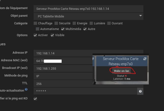

Bonjour, j’ai un petit problème pour réveiller mon serveur a distance par un scenario!
Le ping fonctionne il détecte bien que le PC est éteint mais la commande WOL ne fonctionne pas.
Mais elle fonctionne en manuel par le bouton WOL du plugin networks.
ça cela fonctionne! Fin que quelques minutes âpres l’arrêt du PC. Si cela fait plus 20 minutes qu’il est éteint cela ne fonctionne plus.

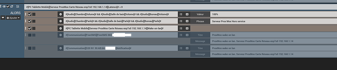

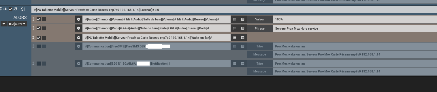

sinon vous êtes sur que ca fonctionne le chainage des commandes actions comme ca? vous ne pouvez pas faire ca
d’ailleurs si vous sélectionnez les commandes avec les sélecteurs jeedom ne vous laisse pas faire
une commande action par bloc action
ca c’est pas un problème du plugin mais de votre machine qui s’éteint
et il n’y a aucune différence entre l’utilisation d’une commande manuellement ou via scénario donc le problème est ailleurs

Oui la chaîne de commande fonctionne je reçois le SMS de notification et l’avertissement vocal de mon google nest, qui sont dans la chaîne de commande de mon scenario.
Le seul truc que je ne parviens pas a faire fonctionner c’est la commande WOL. Mais qui fonctionne par le bouton du plugin network.
scenario41.log (11,7 Ko)
Pourquoi un problème sur la machine si le WOL fonctionne? y a pas de temporisation sur la machine pour le WOL.
non, c’est enchainer les commandes dans une meme action avec && dont je parle et vous n’avez pas enchainé sms & parle dans le meme bloc

Que doit on mettre comme Broadcast IP (wol) dans plugin network.
Au début je mettais celui de mon réseau, mes ordinateurs et ma box 255.255.255.0 mais cela ne fonctionner pas.
En cherchant j’ai vu que certain mettait 192.168.1.255 j’ai essayer cela a fonctionner. Mais aujourd’hui en cherchant de nouveau j’ai vu que d’autre mettait 255.255.255.255.
Du coup on doit mettre quoi? sachant que mon réseau c’est bien 255.255.255.0
Sur un reseau ‹ classique › c’est bien 192.168.1.255
