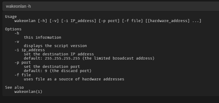

Sinon en shell il y a le paquet wakeonlan qui utilise le port 9 par défaut :
3 « J'aime »
La commande shell me semble une super alternative pour mon besoin.
Le plugin networks devrait utiliser aussi la commande et permettre le paramètrage du port WOL depuis l’ui directement
