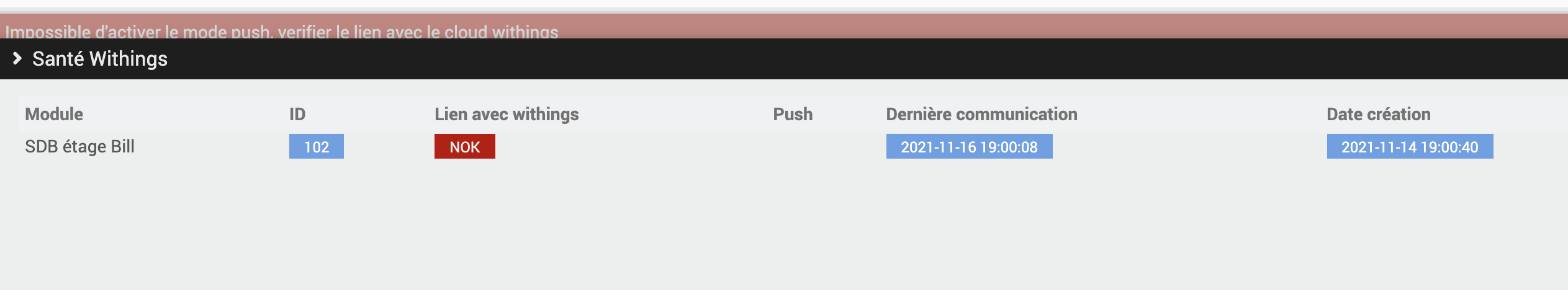

Je tente de connecter mon pèse personne Withing. Ma config https est Ok, et le plugin est bien lier à mon profil.
toutefois j’ai un NOK dans l’onglet santé du plugin me disant que le lien avec Withing est pas bon…
et du coup, je n’arrive pas a activer le cloud, et aucune données n’est affichée…
Je pense qu’il manque qqc, mais je ne sais pas ou commencer…

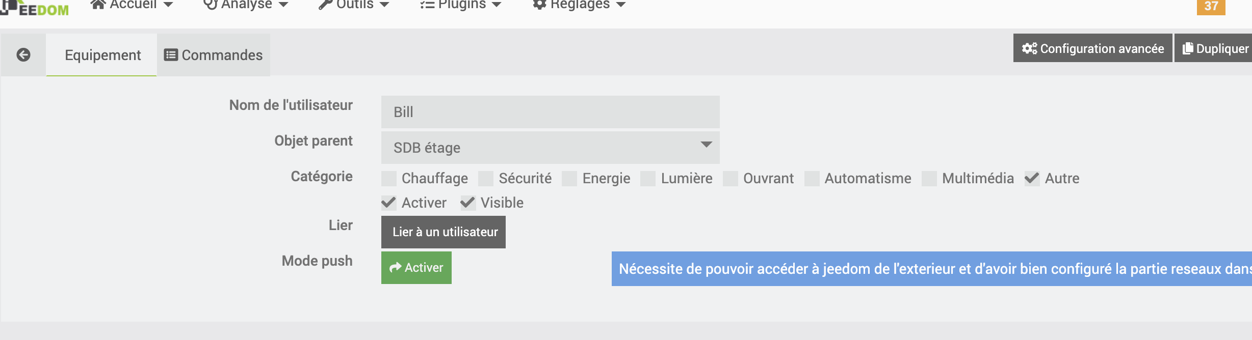

J’ai donc crée un utilisateur (moi même), je l’ai lié dans le plugin et à priori je suis bien lié à l’application (un message me félicite et me propose de télécharger ou d’utiliser le site Withing).
Mais je n’arrive pas à activer le push…
il me dit de verifier le lien avec le cloud Withing…

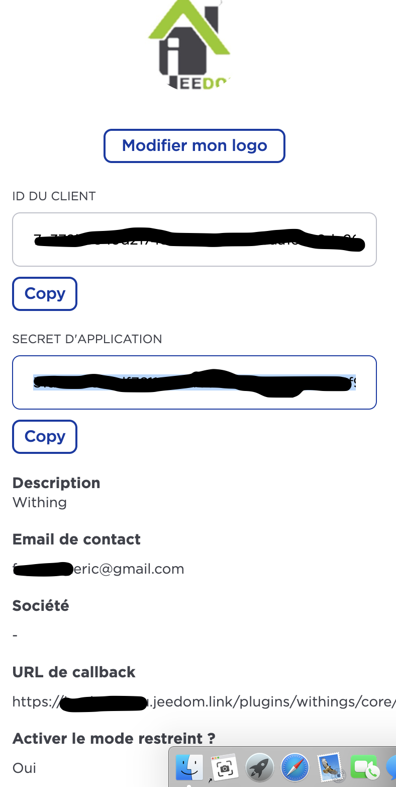

Pourtant j’ai les client et secret, l’url de callback identique dans le plugin et sur Withing…

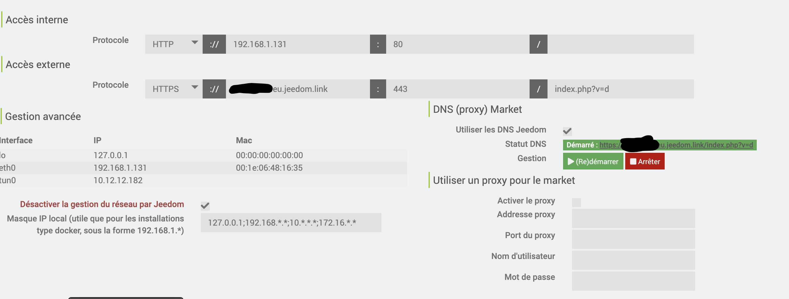

Je suis en power pack, donc le DNS est géré par Jeedom.
L’adresse call back est identique dans l’app Withing et dans la config du plugin (les parties noircies de l’adresse sont identiques).
Ca aide?..

Si j’avais bien lié l’utilisateur Bill, et pour moi c’était bon. Mais je ne sais pas si cela apparait sur la config?

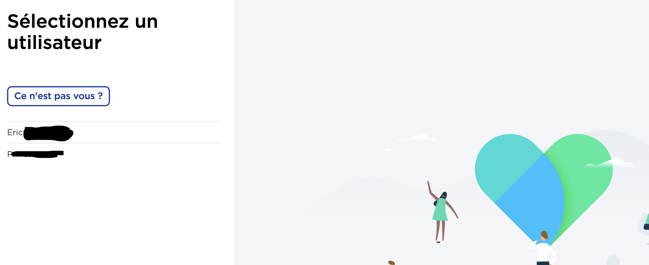

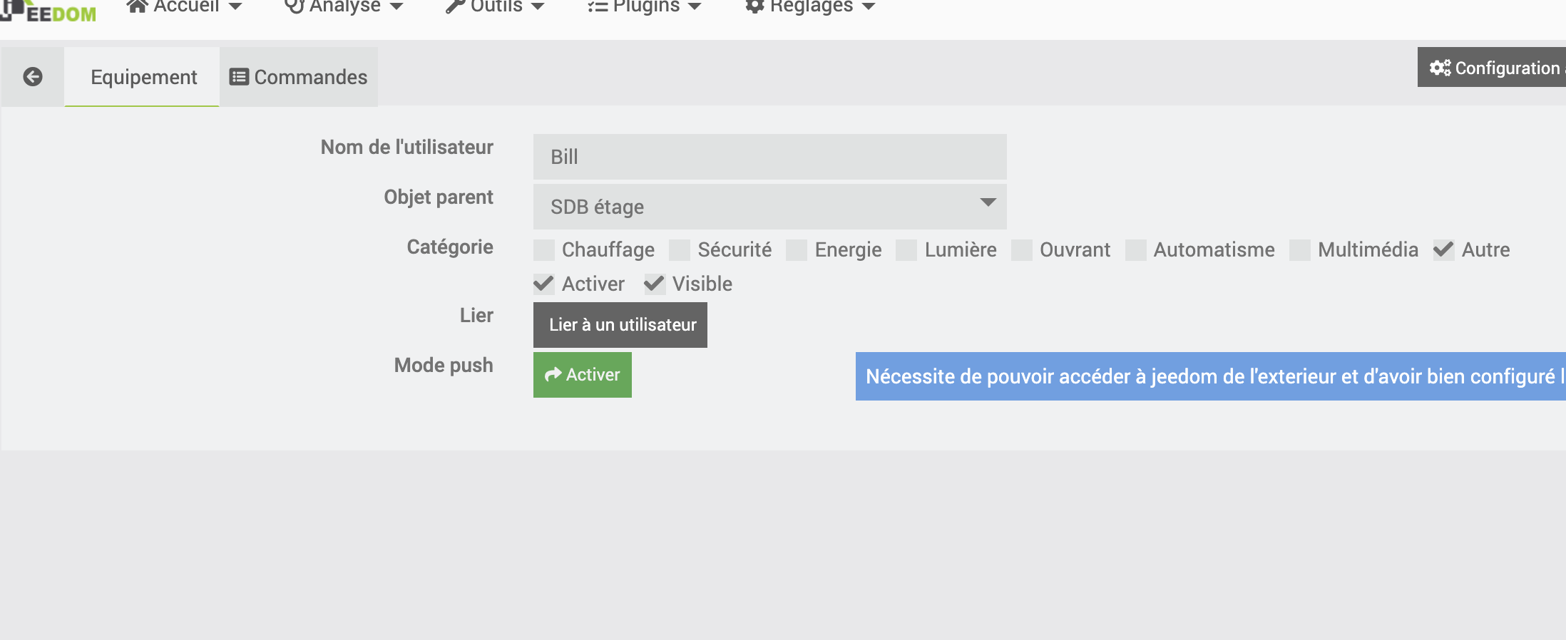

J’ai refais la procédure de liaison pour te montrer dans l’ordre:
Et j’arrive à nouveau dans le plugin… Comme tu vois, rien n’indique que je suis lié, et je supposais (à tord?) que c’était normal.
A noter, j’ai fais plusieurs tentative de liaison à force de chercher, et il me semble qu’en général, je ne revenais pas sur le plugin, mais je restais sur le site Withing sur la page d’accueil avec mes données à moi… donc là quelque chose à changer.
A quoi vois t’on qu’on est effectivement lié? mon nom ou email s’affiche?
c’est vrai que dans cette vue rien n’indique la liaison.
Chez moi je m’en rend compte par ce que le push est actif donc il propose la déconnections.

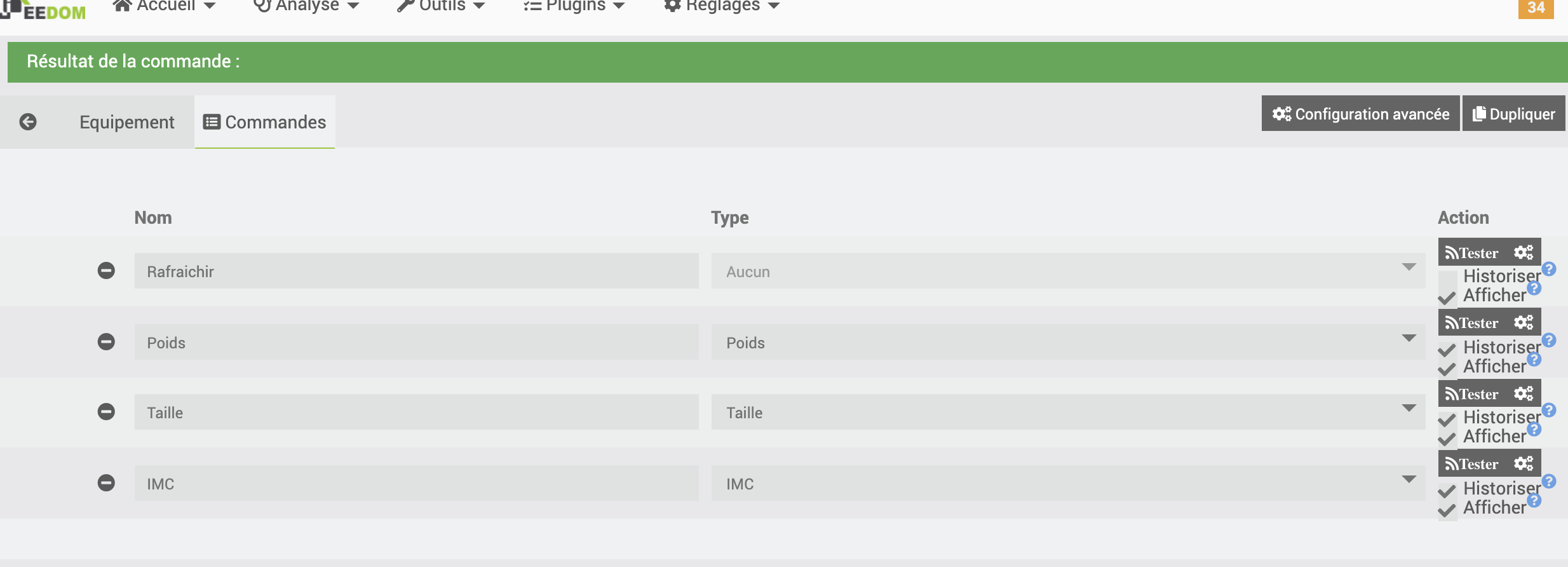

Alors grosse surprise, je n’y croyais pas, mais en appuyant sur Activer le Push, ce coup ci, il s’est bien activé! Et j’ai toutes les mesures dispo remontées dans Jeedom!
Pourtant, j’avais fais la même manipulation (lier l’utilisateur) 4 ou 5x, sans que cela marchait!
A un détail près: j’avais lié l’utilisateur ce matin en écrivant le message, et je n’ai testé l’activation push que maintenant dans la soirée en rentrant. Il s’est donc passé plusieurs heures entre la liaison utilisateur et l’activation push… est ce la raison que ca ait marcher maintenant?
