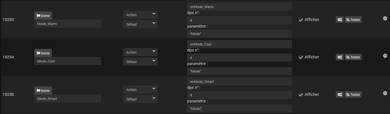

Dans le plugin la commande action ressemble à ceci :
"open"
mais depuis la 4.2 la commande open est envoyé au périphérique Tuya sans les guillemets
le correctif mais qui est un palliatif consiste à mettre dans la commande action :
"\"open\""
Si vous êtes déjà en 4.2, il faut remplacer tous les "xxxxx" par des "\"xxxxx\""
dans les commandes action
