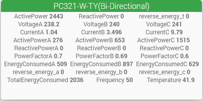

j’ai installé un OWON PC321 wifi pour mesurer ma conso en triphasé.
Grâce à la documentation, l’objet a été détecté mais les commandes ne se sont pas créées automatiquement.

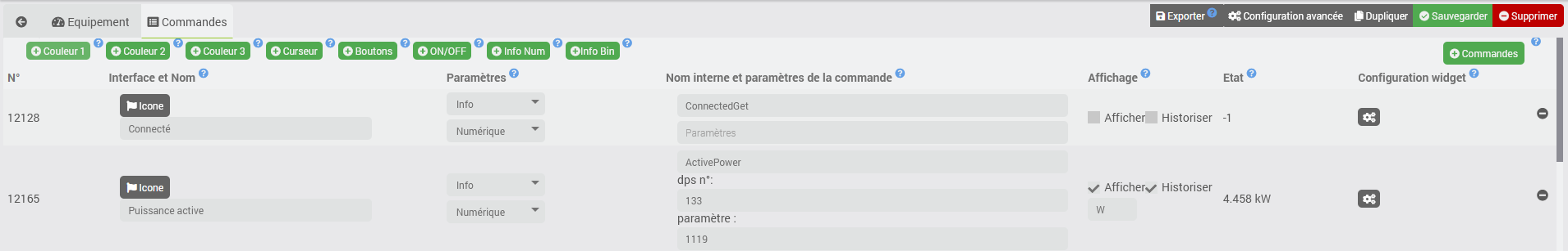

Sur le site Tuya IOT, page « device Control », « Query Properties », avec le Device Id, j’ai obtenu les paramètres des commandes info.

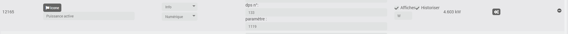

Les infos numériques sont remontées brutes, il a fallu des divisions par 10,100 ou 1000 pour retrouver des valeurs en V, A, W, Wh…
Seulement, voilà, impossible d’imposer une unité dans les commandes infos.
Est-ce que ce serait possible de rajouter une case « unité » dans la configuration des commandes?

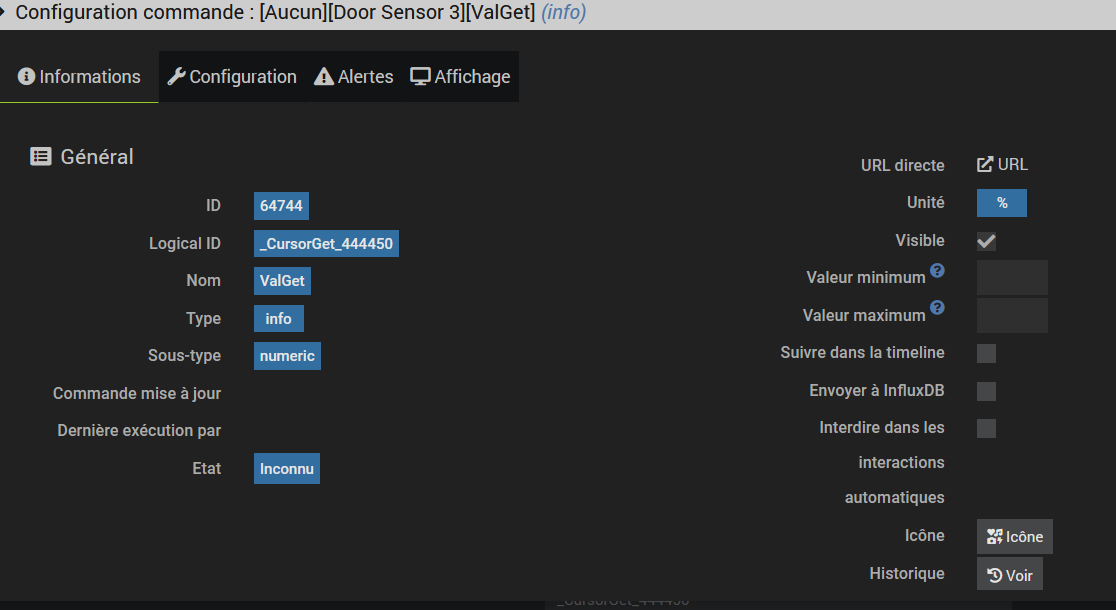

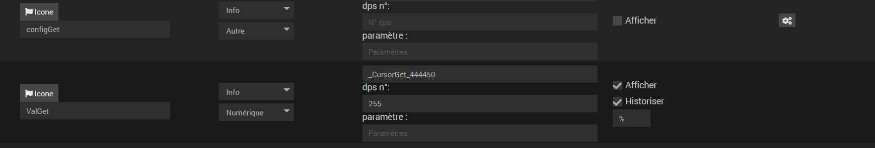

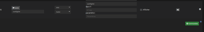

J’ai trouvé une solution.
En créant manuellement les commandes avec les boutons en haut à gauche, on a la case « Unité »
Alors que lorsqu’on utilise le bouton classique, non :
