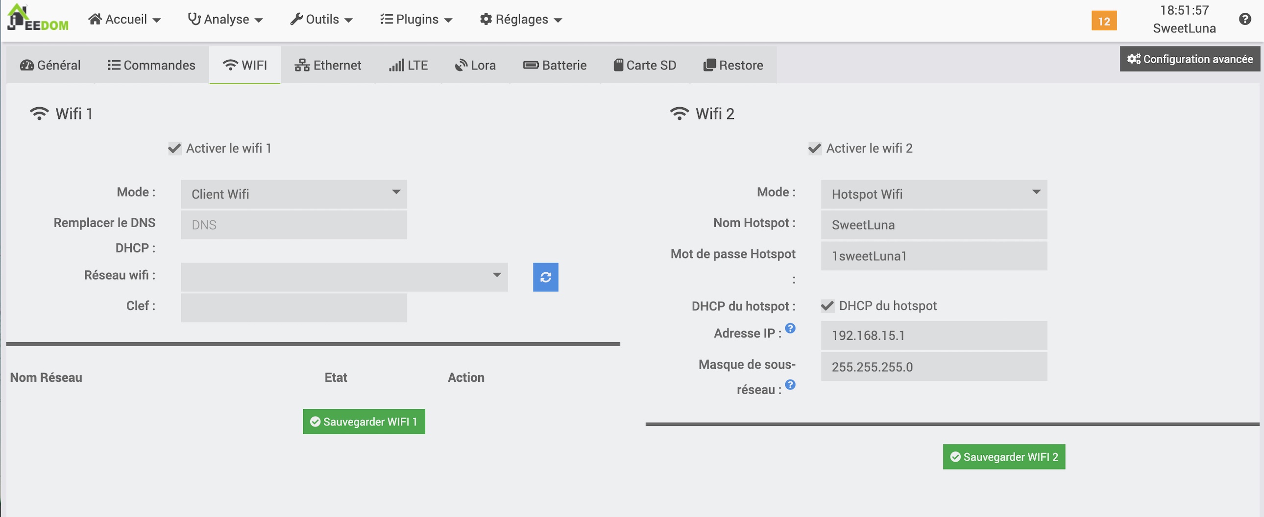

J’essaie de lancer ma box depuis environ 2 semaines.
Plusieurs problèmes sont réglés. Le résultat de l’analyse est maintenant tout vert :slight_smile:
Par contre impossoble d’avoir le wifi fonctionnel
J’ai mis le wifi 1 en client et le wifi 2 en Hotspot
Sur le wifi 1 la liste des SSID reste vide
Sur le wifi 2 j’ai tout paramétré, mais impossoble de le voir depuis mon PC ou mon tel, comme si le SSID n’existait pas
Autre point que j’ai noté, les adresses mac des 2 réseaux wifi changent tout le temps.
Impossible de faire une réservation d’adresse IP sur ma box internet
Je vous joins le log wifi dans lequel les 2 SSID sont vides …
Si quelqu’un a une idée de régler au moins l’un de ces trois problèmes, merci d’avance
Bonnes fêtes à tous.

j’ai pas de box luna mais dans wifi 1 il faut que tu renseignes ton wifi de ta box internet et ton mot de passe
Bonjour RGLD
Oui, sauf que la liste des SSID reste désespérément vide.
Au début j’avais les réseaux qui s’affichaient, et j’ai pu le configurer.
Mais en rectifiant d’autres problèmes, ça a disparu.
Depuis, impossible d’avoir accès aux réseaux wifi disponibles
désactiver le wifi 2 que vous avez configurer en hotspot là donc en émetteur
et redemarrer votre box
Bien vu
Merci RGLD
Le SSID est réaparu sur le wifi 1 lorsque j’ai désactivé le wifi 2
Par contre lorsque je réactive le wifi 2, celui-ci n’est toujours pas visible (SSID masqué mais fonctionnel), le wifi 1 disparait, et je ne m’explique toujours pas pourquoi les adresses mac changent tout le temps
C’est comme si un seul réseau pouvait être configuré, mais le mode hotspot n’est pas visible
il faut oui, ne configurer que le wifi 1
laisse désactivé le wifi 2, sauvegarde
et sur ta box après, tu geres ton adresse du wifi 1 en statique
Je ne suis pas sûr de bien comprendre
Donc en fait on ne peut avoir qu’un seul réseau wifi (le 1) et il faut le configurer en hotspot si l’on a des périphériques wifi ?
Dans quel plugin peut-on ajouter les périphériques ?
tes périphérique wifi passe par ta box internet pas par ta box domotique
et c est via ta box domotique avec les plugin que tu gere les periph wifi
je pense que tu as confondus bcp de choses
donc, oui que le wifi 1

Je ne comprends pas pourquoi configurer le wifi en hotspot si aucun périphérique ne doit se connecter dessus
Par contre de ce que je comprends, pour que ça fonctionne il faut que la plage d’adressage du wifi de la box Luna soit inclu dans la plage d’adressage de la box internet.
Ais-je bon ? :slight_smile:

c’est ta box internet qui normalement doit etre en dhcp qui va attribuer a ta box domotique une adresse ip (fixe conseillée en général 192.168.1.XXX ou 192.168.0.XXX)
tu ne dois pas configurer le wifi en hotspot (ca sert à faire un point d’access wifi) qui à mon sens ne sert a rien là
donc oui tous tes péripheriques wifi sont reliés a ta box internet comme ton imprimante par exemple :slight_smile:

J’ai galéré un peu, mais j’ai réussi à reprendre la main sur la box Luna en passant par le Market
J’ai désactivé le wifi 2 et le wifi 1 est en Client sur le wifi de ma box internet
