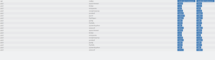

J’ai mon Jeedom sur une Freebox Delta en image virtuelle, version 4.3.17. Le centre de mi à jour signale que les packages Python 2 et 3 ne sont pas à jour. Je n’arrive pas à les mettre à jour.

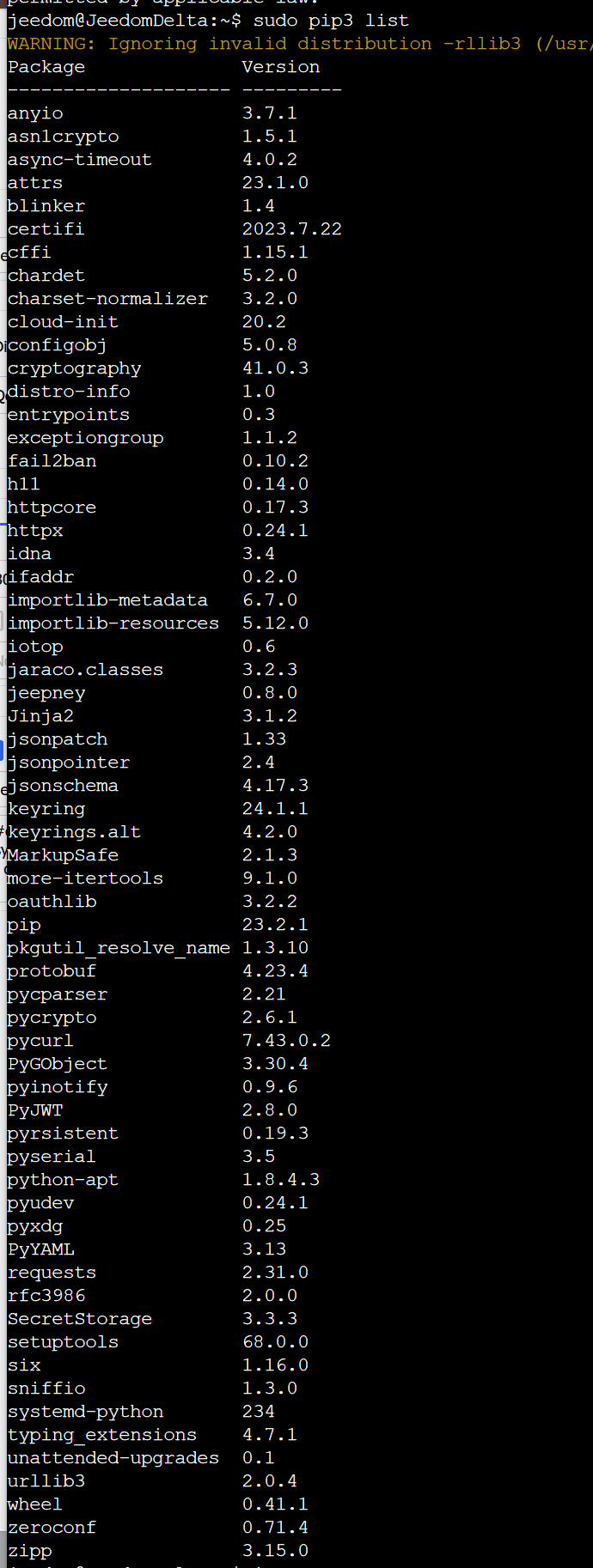

Peux tu aussi te loguer en ssh sur ton serveur Jeedom et me fournir la résultat de la commande sudo pip3 list afin de vérifier la version des modules python installés.

Je n’ai pas l’impression que le problème vienne des version des modules python (j’ai des versions plus anciennes).
