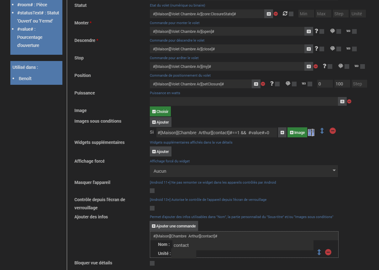

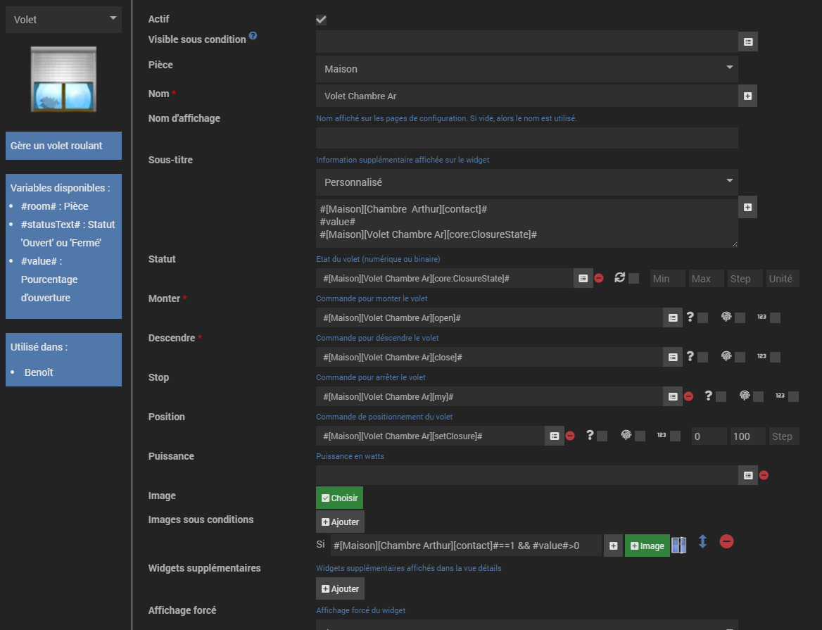

Je pensais utiliser le widget Volet, et mettre des images sous condition (après avoir ajouter l’info contact de la fenêtre) en combinant l’état de la fenêtre+position du volet.
Mais cette formule ne fonctionne pas: #[Maison][Chambre Arthur][contact]#==1 && #value#>0
D’où ma question: est ce que j’utilise la bonne méthode et c’est juste mal écrit? Car je sais qu’il ne faut jamais écrire les formules et utilisé le + :disappointed_relieved:… mais je ne vois pas trop comment faire sinon…

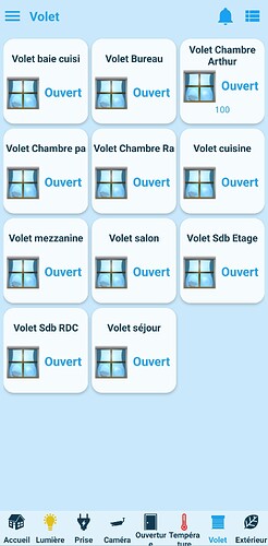

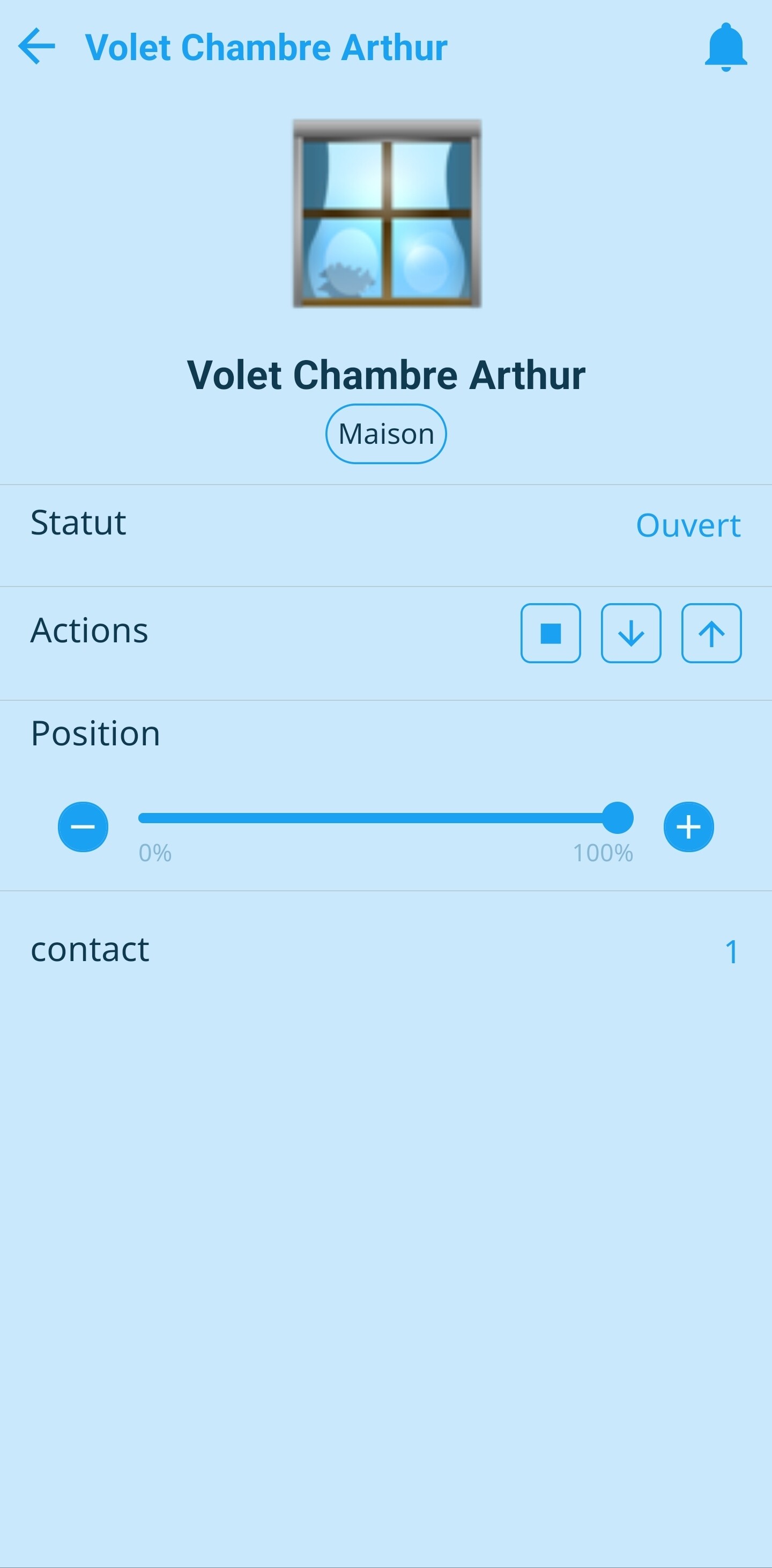

Est ce que tu peux mettre un sous titre personnalisé, et ajouter ta commande contact et sur une autre ligne #value# et sur une derniere ligne la commande coreClosureState (en utilisant le + a chaque fois comme tu l as tres bien mentionné)
Sauvegarder
Et nous dire ce que ca donne sur l app

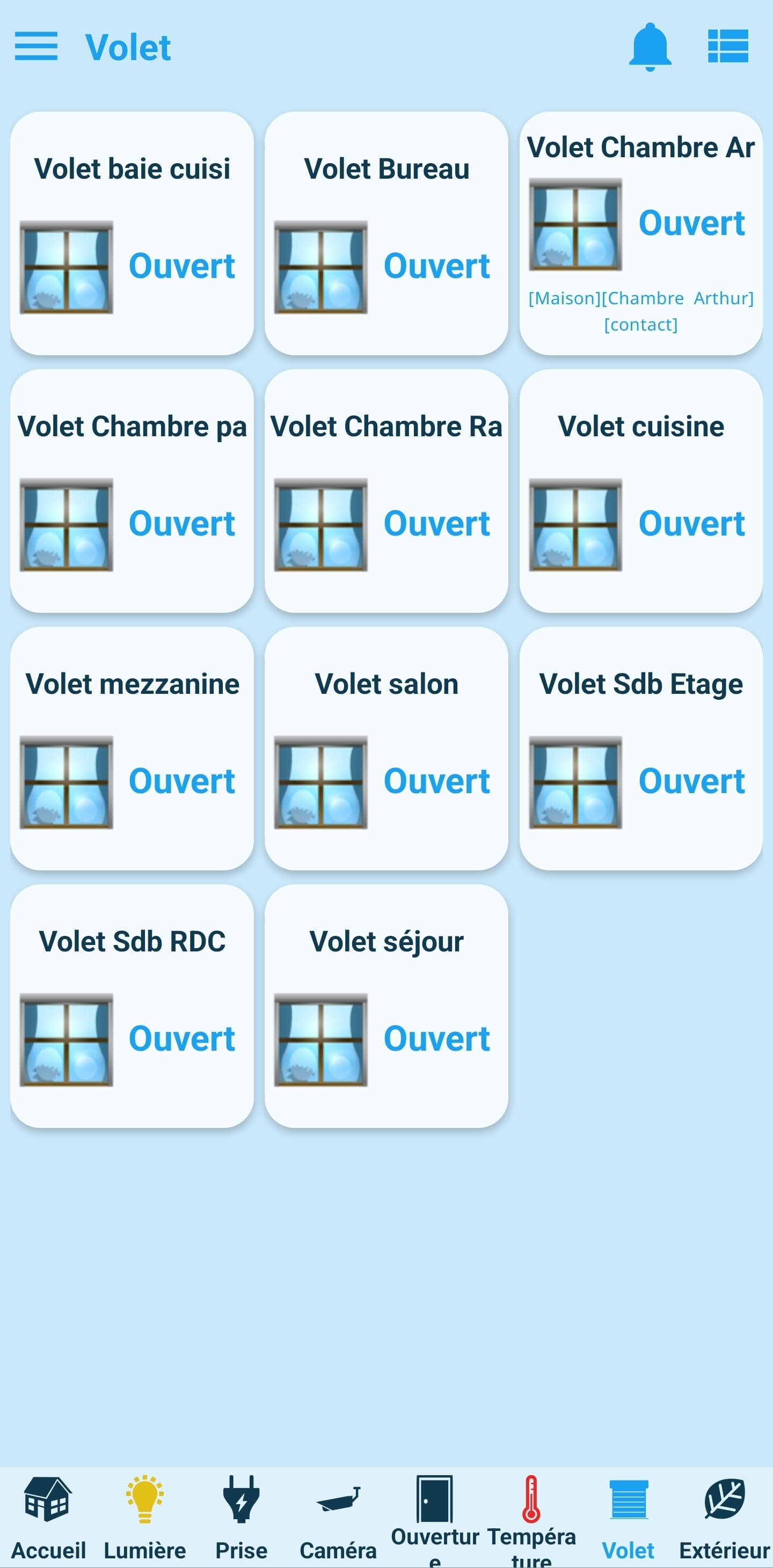

Bon c’est déjà ça! :grin:
J’ai ajouter le sous titre personnalisé mais cela ne change rien.

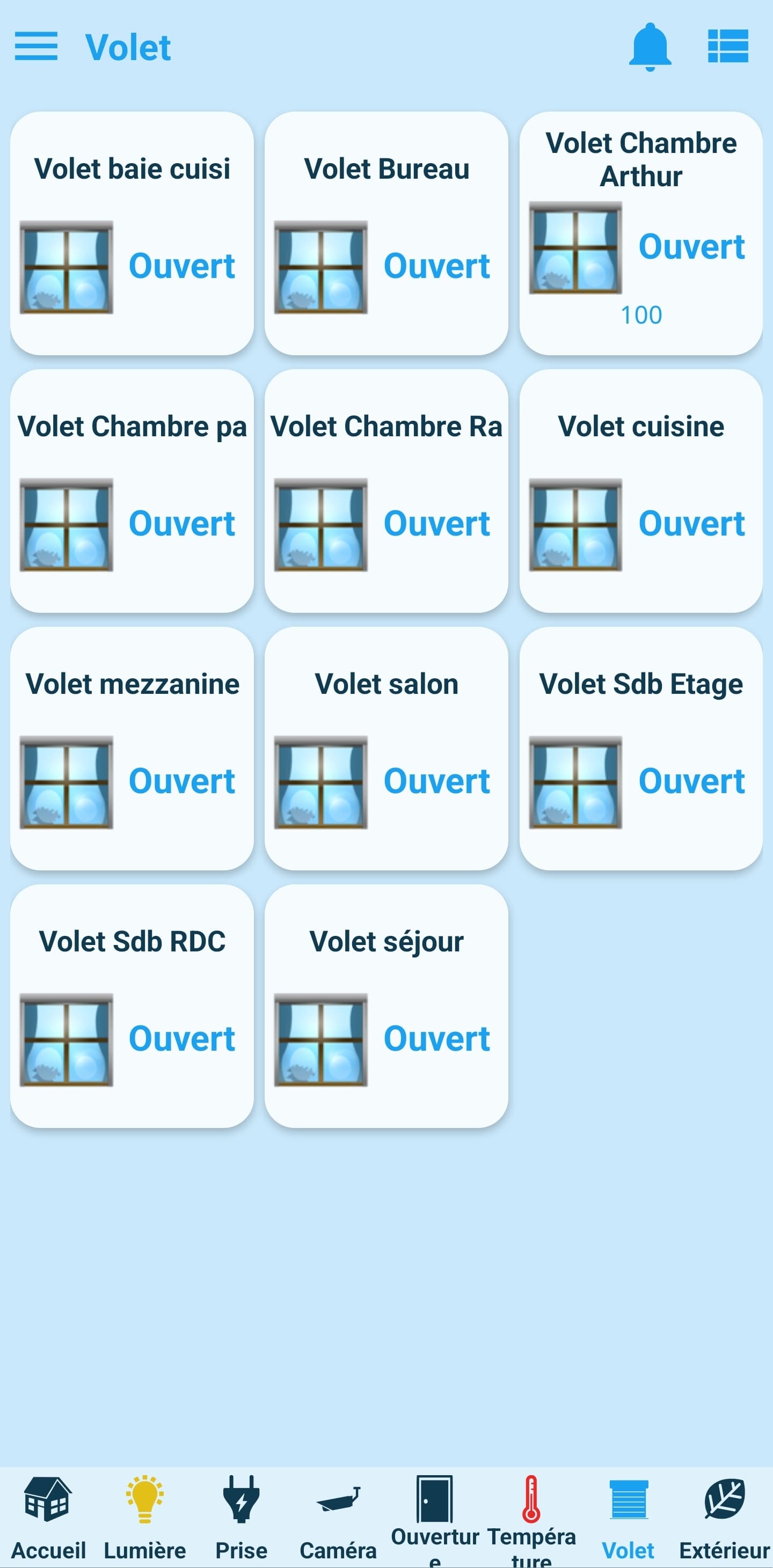

Ha ça change en fait, ça a mis du temps a s’actualiser
C’est bon j’ai réussi!

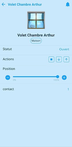

@tomitomas grace à toi, en mettant les sous titres personnalisé, je me suis rendue compte que #value# me renvoie la valeur fermé ou ouvert (ou encore ouvert 15% per exemple), et non le pourcentage seul.
Avec cette formule: #[Maison][Fenêtre Chambre Arthur][contact]#==1 && #[Maison][Volet Chambre Arthur][core:ClosureState]#>0, c’est tout bon.
