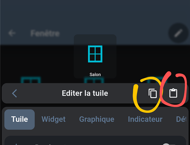

Pour personnaliser les tuiles tu fais un appuis long dessus.
Une fois que tu en a une qui te convient tu peux copier coller sur les autres (sauf la taille)
Jaune => copie
Rouge=> colle
