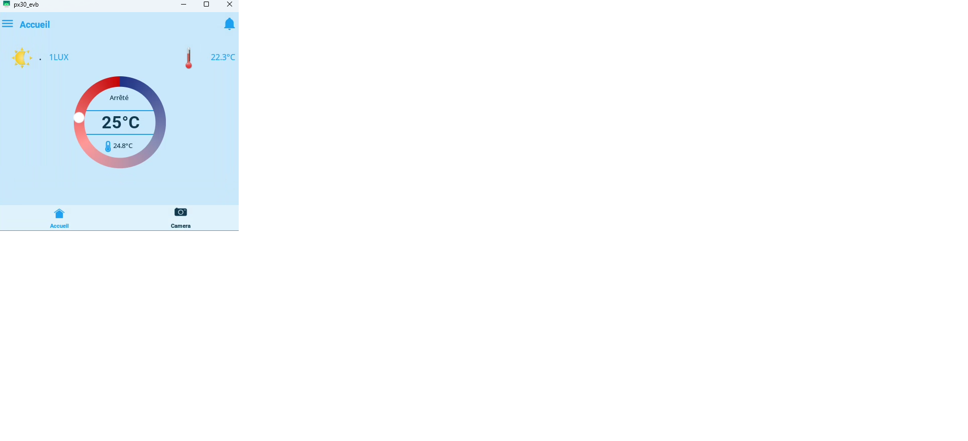

Je dispose d’un NSPanelPro pour quelques affichage, mais en particulier pour un thermostat.
Le thermostat prend l’ecran en entier mais seulement l’image du thermostat reste avec une dimension beaucoup moindre que le réglage du cadre. Quand je change la taille de l’image, pas de réaction.
Est ce qu’il y a une solution?
ou erreur de ma part.
Une petite amélioration: Sur un écran NSPanelPro quand je sélectionne le curseur circulaire, il me reste qu’une ligne pour les autres options (pas évident de régler le curseur) => Il faudrait diminuer un peu la taille du curseur circulaire

Avez-vous essayé en éditant la grille pour choisir la taille du widget ?
Voici une copie d’écran
J’aimerais que le thermostat soit un peu plus grand.
Du coup en effet comme proposé par yoyouri : edit ton menu pour le mettre en « grille avancée »
Puis clic long sur la page, editer la grille, clic sur ton widget thermostat et tu lui mets la taille que tu veux :slight_smile:
Merci mais je voulais éviter cette solution.
Je n’ai pas le choix alors.
Merci de votre aide
