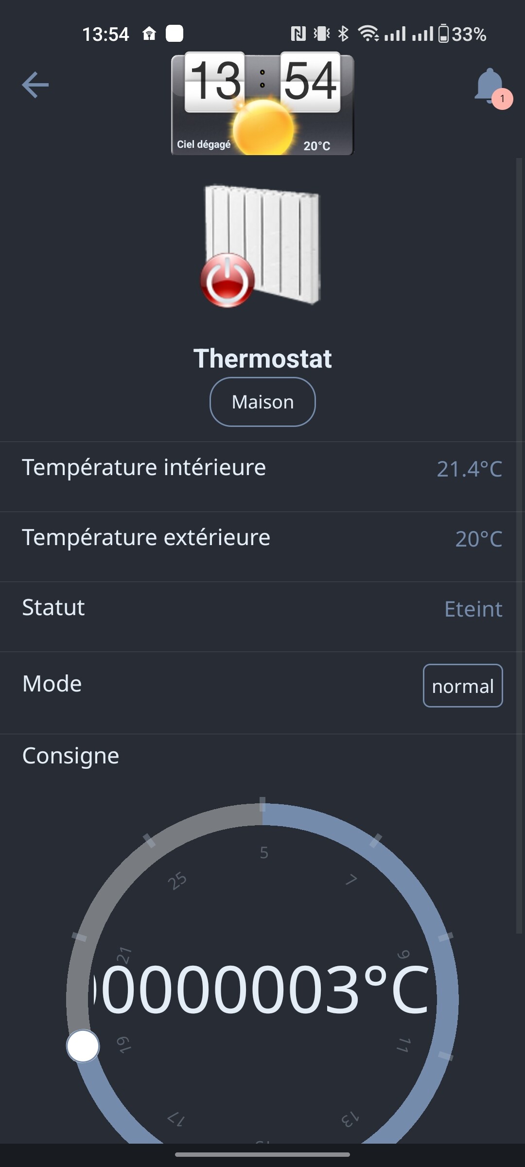

Petit bug visuel que je viens de voir sur android, avec un widget Thermostat et un slider circulaire.
Si on met un pas de 0.1, on obtient ce visuel:
Cela ne se produit pas pour toutes les valeurs apr ex 19.4 / 19.2 mais pas 19.6…
J’ai tester:
  • avec un slider vertical => RAS
  • un pas de 0.5 ) => RAS
Jeedom Core : 4.3.10
Version JC : 1.5.3 beta
DNS Jeedom : oui
Statut Démon : Stoppé - ()
Equipements :
  admin : v1.5.2 (1163) beta sur android [os : 33] (polling)
  Invités : v1.2.0 (polling)
  Julie Tel : v1.5.2 (1163) beta sur android [os : 33] (polling)
Corrigé pour la prochaine version :wink:
