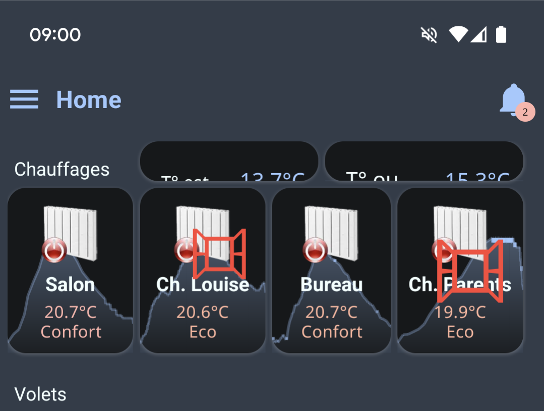

J’ai fait la mise à jour en v1.14 (plugin et appli sur Tel Rom Pixel 7) et j’ai noté un seul changement : mes deux widgets température que j’avais réglé de manière très réduite en mode carte sans image et sans sous-titre n’apparaissent plus comme avant : le texte est décentré vers le bas. Cela n’était pas le cas avant la mise à jour.
Je parle des deux widgets tout en haut, je n’ai malheureusement pas de capture avant la mise à jour mais je vous assure qu’on pouvait lire le texte :slight_smile:
Je me demande si le centrage du texte ne se fait pas en considérant toujours qu’il y a toujours l’image à côté et si le cadre est plus petit que l’image le centrage vertical s’arrête.

Je rencontre le même problème sur la tablette Lenovo. Il semble que cela soit du à une difficulté avec la marge. Par exemple, en essayant de recentrer l’image du Linky (grille ouverte) la marge gauche ne bouge pas et par conséquent c’est le côté droit qui se coupe. Pour la pendule, j’ai semble-t-il le problème inverse de @rom.jou (décalé vers le haut vs vers le bas) . Avant les mises à jour, la pendule était plus basse (on ne voyait pas le bas et l’icone météo était toujours présent :wink:) . Bon ce n’est pas très grave mais cela serait bien de retrouver une présentation agréable. Sur les autres pages et sur le téléphone je n’ai rien noté de particulier. En plus je suis content car maintenant je peut faire mes sliders en couleur sans dégradés :star_struck:.

etonnant donné que ca n est pas a la main de l utilisateur peut de chance que qlq un resolve quoique ce soit :slight_smile:
si c est uniquement pour afficher une température sans autre chose, (en attendant) passe par un composant, il ne devrait pas y avoir autant de marge

la derniere version 14.1 est censée corriger au mieux le soucis :wink:
Bonjour tomi, est-ce que tu peux confirmer que ce bug est corrigé dans la 1.14.1 ? Je ne le vois pas mentionné dans le changelog.
Je me réponds : la version 1.15 de l’appli résoud le problème.
oui cetait bien le cas comme j avais indiqué dans mon précédent msg :wink:
